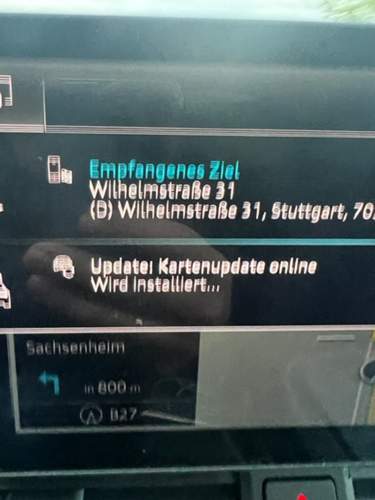

Moin zusammen,
als mein MMI zeigt mir seit 1 Woche an das ein Update (Online) installiert wird.
Der Stand ist immer noch 740 03/2022, irgendwie hat sich das ganze aufgehängt.
War gestern 600 Kilometer unterwegs, da hätte spätestens das Update erledigt sein
müssen. Habe dann mal zwischen Gast und Hauptnutzer gewechselt, da hängt es genauso.
Habe dann mal einen Neustart des MMI gemacht, hat auch nichts gebracht.
Wie kann ich das OnlineUpdate beenden wo hängt?
Danke

Kann sein das dein Speicher voll gelaufen ist, da hilft nur: Kartenmaterial bei myAudi runterladen und via USB und EM Menü installieren, falls das auch nicht funktioniert vorher die Navigationsdatenbank löschen in den Grundeinstellungen im Steuergerät 5F.
Das hatte ich demletzt schon beim 740 update so gemacht weil dieses sich nicht installieren lies.

Jetzt kam gerade ein Update 😁 wollte gerade nochmal was versuchen mit VCDS aber nicht mehr nötig.
-Gestern früh nochmal Hauptnutzer gelöscht.
-Auf der MyAudi Seite unter Funktion online Radio deaktiviert
-Heute Morgen Audi aus MyAudi App gelöscht + App
-dann auf der MyAudi Seite das Fahrzeug neu hinzugefügt
Und verifiziert und MyAudi App neu installiert
-Dann ins Auto gesetzt, Zündung an als Gastuser weiter
-Kartenupdate online deaktiviert und wieder aktiviert (LTE Empfang 4Balken)
-Dann eine Route gesetzt und nur gestartet, paar Minuten Später kam das online Update ^^ (bin nicht gefahren)
Ich weiß jetzt aber nicht was jetzt direkt der Anstoß daran war, deswegen habe ich alles aufgeschrieben was ich gemacht habe, werde mich jetzt wieder als Hauptnutzer im Auto anmelden und hoffen, dass das Update Mai/22 funktioniert.

Bei mir hat wieder der Gast-User-Trick funktioniert.
Als Gast angemeldet hat es keine 3 min gedauert, bis er das Update von selber runtergeladen und installiert hat. Komisch…
