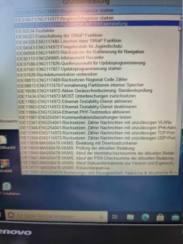

Da ich immer noch kein update bekommen habe, wollte ich heute die 700er Version von my audi installieren und die Navi Datenbank vorher löschen, leider finde ich den Punkt bei 5F in der Grundeinstellung nicht, hat jemand eine Idee?
Vcds
Warum so kompliziert, mach es übers Engineering Menu... Vorgehen ist hier im Thread beschrieben.

Mach ich gerade, laut einem Beitrag vom 19.02.22
soll man aber die Navigationsdatenbank vorher löschen, damit wirklich alle alten Daten gelöscht sind.
wollt es gleich so machen, kompliziert ist das auch nicht wirklich, wenn der Eintrag Navigationsdatenbank löschen, vorhanden wäre, würde so nur 2min länger dauern ^^
Erledigt, es kommt kein OTA Update an, als Gast auch nicht.

Werde mal am WE bei 5F Grundeinstellung:Formatierung Partition interner Speicher probieren, ob sich damit die Navidatenbank löschen lässt. Ich hoffe das nicht das ganze MMI platt gemacht wird.
Hinter der Partition formatieren hat sich ein weiterer Reiter versteckt. Ich habe OTA und die Nav DB gelöscht, danach die 700er Version über das EM installiert und es brachte nix, kein OTA^^
