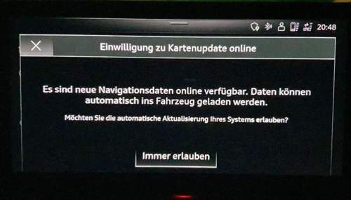

So, Kartenupdate OTA ging selbst mit Gastnutzer nicht mehr. Zusätzlich vergaß die Kiste die Favoriten ständig. Also mit dem Digitalsupport gesprochen und den Hauptnutzer neu angemeldet. Da ich zu Beginn erst als Gast angemeldet war, startete dort auch gleich das 740er Update. Hoffentlich funtkioniert es jetzt auch wieder mit "mir".
Nebeneffeekt: die App zeigt an, dass ich die Einrichtung noch nicht abgeschlossen habe. Dücke ich auf das Feld, heißt es nur: "Einrichtung abgeschlossen", aber die Einblendung bleibt. Die Servicehistorie ist komplett weg. Und die Favoriten im Auto waren nach Nutzerwechsel erst einmal wieder weg und waren nur durch MMI Reset zu reaktivieren.

Heute eine Antwort erhalten, nachdem ich nochmal darauf hingewiesen habe das OTA Update bei mir im März nicht funktioniert obwohl P740 aktueller ist als die Gesamt-Europakarte P700.
wir haben eine Rückmeldung von unserer technischen Abteilung erhalten.
Wir möchten Sie auf den Unterschied zwischen dem Kartenupdate (OTA) und dem Kartenupdate (per USB/SD-Karte) hinweisen. Das Kartenupdate (OTA) erfolgt monatlich automatisch, das MMI ermittelt anhand der Fahrzeugposition Regionen. Darauf aufbauend liefert das MMI aktualisierte Daten für diese Regionen. Das Kartenupdate (über USB/SD-Karte) wird alle 6 Monate veröffentlicht. Daher unterscheiden sich die Namen der Versionen der Navigationsdatenbank.
Wir können jedoch bestätigen, dass die Version der Navigationsdatenbank (P0700), die derzeit im MMI des Fahrzeugs installiert ist, die aktuellste ist, die derzeit für dieses Fahrzeug verfügbar ist.

Hab nochmal geantwortet, dass das OTA Update P0740 03/2022 auch nicht heruntergeladen wurde, als noch P0690 02/2022 installiert war.

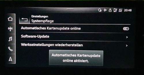

Er zeigt ja auch an, dass ein neues Update verfügbar ist wenn ich kartenupdate aktiviere, irgendwo scheint der Wurm drin zu sein, einige haben es bekommen normal, andere nur mit Gast-User, vielleicht spinnt bei mir einfach die Region bzw das Problem ist regional.
@whitezero87 , zumindest was die Meldung "es gibt neue Kartenupdates" anbetrifft, kann ich dich beruhigen. Die kommt immer wenn man den Haken raus- und rein nimmt.

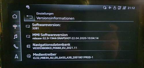

oder hast Du das Symbol "Auto i" (Foto3) oben in der Leiste und er läd trotzdem nicht?
20211213
20211213
20211123-211238-0660-2021
P0740 03/2022 kommt allgemein nicht an, hatte P0690 02/2022. Warte jetzt ab was im April passiert.
