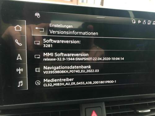

ich hatte letzte Woche versucht mein MIB3 (FL Mod. 2020) der aktuellen Kartenversion 22/23 zu aktualisieren.
Per USB Stick das Update im Fzg gestartet, musste dann aber das Fahrzeug bei einem Updatestand von 40% abstellen
und hoffte das Update startet nachher wieder und macht weiter, leider kam dann aber nur eine Fehlermeldung
das da Update abgebrochen wurde "Fehler bei der Installation".
Wenn ich jetzt versuche das Update wieder zu starten kommt "wird installiert" bricht dann aber wieder ab mit
Was kann ich tun damit er das Update wirklich startet?? Über EM ??
Danke

Ich glaube das Problem liegt nicht daran, dass du dein Fahrzeug während des Updates abgestellt hast. Es ist eher das Problem, dass sich die Updates nicht installieren lassen weil der Speicherplatz voll ist. Da hilft die Installation über das EM. Zumindest bei mir...
Sodele,
habe jetzt das Update via EM eingespeilt, hatte sofort geklappt.
Dafür kann ich mich seit Montag nicht mehr am MMI anmelden, so eine sch.....

Version 740 ist draußen.
OTA oder als Download über die myAudi-Webseite?
Zum DL angeboten wird erwartungsgemäß weiterhin 02A00024 (P0700_MIB3_EU_2021.09).
@Macke_1 schrieb am 15. März 2022 um 08:47:37 Uhr:
Der kam heute OTA rein.
Dito
Hab noch kein OTA Update erhalten, mein Stand 690 2/22
Kam bei mir gestern - aber erst wieder nach dem Trick mit dem Gast-Nutzer.
@Macke_1 schrieb am 17. März 2022 um 17:31:58 Uhr:
Schon probiert, ohne Erfolg
Einfach mal MMI Neustarten über 10 Sek. auf Lautstärkeregler drücken oder einen Tag warten. Ich gehe davon aus dass die Updates in Wellen ausgerollt werden.
Gruß, maxx
