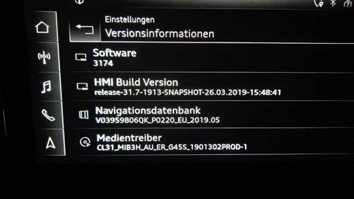

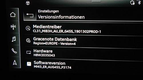

Ich hab nen A4 MJ2020 (EZ12/2019) vor kurzem gebraucht gekauft und folgendes Problem- OTA Updates funktionieren nicht. Ich kann weder im MMI noch im "myAudi" einen Punkt finden wo ich OTA Updates de-/aktivieren kann.
In "myAudi" wird mir ein Kartenupdate angeboten. Das habe ich dann runtergeladen und auf USB Stick entpackt.
Wenn ich den Stick dann in den Audi einstecke wird aber kein Kartenupdate erkannt.
Ich hab hier mal ein paar Bilder vom MMI und auch von der Dateistruktur des USB Stick.
Jemand ne Idee was falsch läuft?

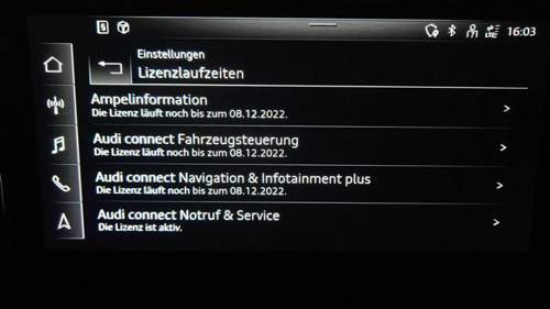

Zum OTA Update: Frag mal bei deinem Audi Händler nach ob du überhaupt noch kostenlose Online Updates bekommst. Ich glaube nach 3 Jahren (oder Anzahl x an durchgeführten Updates) ist da Schluss und du musst sie kaufen.
Zum USB Stick: Welches Dateisystem hat der Stick? (Rechtsklick > Eigenschaften) Wenn dort NTFS steht musst du ihn auf FAT32 formatieren. Achtung: alle Daten auf dem Stick gehen verloren!
Hoffe das hilft dir erstmal weiter.

@musher37 2 Punkte:
1. Deine Software 3174 ist die Auslieferungsversion, die hat bei mir *gar nicht* funktioniert! Du solltest zur Audi Werkstatt fahren und die Software updaten lassen, für unser Modell (ich fahre ein 10/19 Baujahr) ist das die 3281. Ich hoffe, du hast irgendeine Art von Garantie für den Wagen.
2. USB Stick: die beiden Verzeichnisse "Data" und "Meta" sowie die .md5 Datei müssen aus der .zip Datei entpackt im Root-Verzeichnis des Sticks stehen. Die downgeloadete .zip Datei gehört nicht auf den Stick! Der Stick sollte mit FAT32 oder exFAT formatiert sein.
@radiomaxx seine Lizenz ist im soll. Siehe Bilder.
Desweiteren gibt's keine Beschränkungen bei den Downloads von Updates.

erstmal Danke für die Antworten
zu1) ja hab noch ne Garantieverlängerung bis Ende 2022, werde dann mal zu Audi fahren
zu 2) also die Ordner "Data" und "Meta" sollten direkt im USB Root liegen? Jetzt liegt im Root der Ordner "02A0001E" (enthält Data und Meta) und die "ESOWMPinfo.txt"
laut Audi Website sol auch die .txt Datei unbedingt auf dem Stick sein
Der USB Stick ist im FAT32 Format
