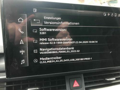

Ich konnte die Version gerade laden, die interne Kennung ist
"ComponentName": "Navigation Data EU",
"ReleaseVersion": "2021.09",
"SWVersion": "P0700"
Was war nochmal die aktuellste OTA? 680 / 690 ?
Da wird erst die nächste OTA >700 updaten ...
^interessant^
letzte OTA Version war 680 vom Januar 2022.
Dann hat der Download zwar eine höhere Nummer, aber ältere Daten. Wie praktisch!

Heute kam 690 OTA.
Da ist er:
Habe ich doch glatt vergessen ein Foto zu machen, danke sehr.
