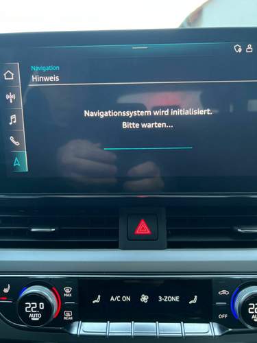

Nach dem Update über das EM kam am Ende ( 5/5 ok) nur noch Resume.
Seitdem steht im Navi ständig wird initialisiert. Ist das normal ? Und wenn ja ( was ich hoffe ! ) wie lange kann das dauern ?

@Micha_67 schrieb am 11. Februar 2022 um 17:02:03 Uhr:
Seitdem steht im Navi ständig wird initialisiert. Ist das normal ? Und wenn ja ( was ich hoffe ! ) wie lange kann das dauern ?Gruß Micha
Nicht normal. Habe jetzt schon 2x ein Update via EM eingespielt, nach dem Neustart war alles ok.
Probiere es einfach nochmal neu via EM einzuspielen.
Alternativ: Halte davor mal 15s den Lautstärkeregler gedrückt.

Interessanterweise bootet das ganze System nun auch gefühlt langsamer (es dauert sehr lange bis die LTE Verbindung kommt).
Ich hatte gehofft, dass er sich nach einer Busruhe berappelt.
Das normale Update-Menü meldet zurück Version ist aktuell - also findet das System ja wohl etwas und jetzt wird es ganz kurios, bei den Versionsinfos ist kein Navi mehr aufgeführt.
Im Log vom Update ist auch kein Fehler ausgewiesen sondern auch hier ist dreimal ok bei den 5 Komponenten vermerkt. Bei dem was nicht erneuert wurde ist folgerichtig ein Strich. Es sieht ja eigentlich fast alles gut aus, nur es initialisiert nicht. 😠
Ich werde jetzt die Daten nochmal herunterladen und das Update erneut laufen lassen. Drück mir die Daumen, habe keine Lust auf einen Termin beim Freundlichen.
P.S. Danke für Deine Unterstützung !
Gruß Micha

hmm, ich habe die 3281 und da hat das Update via EM bisher 3x problemlos funktioniert. Hast du es via EM nochmal versucht? Da sollte es ja eigentlich keine alten Dateien finden. Wenn sich das System "langsam" anfühlt, arbeitet evtl. im Hintergrund noch etwas. Ich hatte das mal nach einem Software update, auf der Fahrt nach Hause funktionierte kaum etwas im MMI (noch nicht mal der Lautstärkeregler). Am nächsten morgen waren alle Probleme weg ...
Nochmaliges aufspielen hat leider keine Veränderung gebracht. Bei der Aufstellung der einzelnen Versionen im MMI wird immer noch kein Navi aufgeführt. Wieder wurde 5x ok angezeigt.
Da bleibt wohl nur der Gang zu Freundlichen.
Gruß Micha

@Micha_67 schrieb am 12. Februar 2022 um 12:25:53 Uhr:
Da bleibt wohl nur der Gang zu Freundlichen.Gruß Micha
Shit, da wird dir wohl nichts anderes bleiben.
Berichte mal, was der Freundliche macht...oft sind die ja ahnungsloser als wir ;-)
Ein Bekannter hat gerade mit seinem neuen A3 das gleiche Problem (ebenfalls das Meisterwerk MIB3).
Navi wird nicht initialisiert und unter Versionsinformationen steht bei "Navigation" nichts mehr drin.
Allerdings hat mein Bekannter nie versucht ein Update zu machen.
Scheint also keine Seltenheit zu sein.
