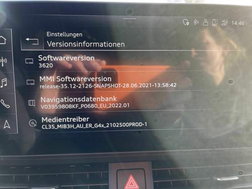

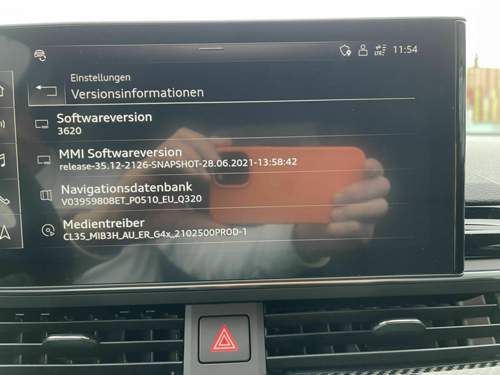

Vorhin OTA Kartenupdate erhalten. Ist das erste gewesen, Wagen ist flammneu… Anbei die Version die bei Auslieferung letzte Woche drauf war und die neue Version von heute.
Version Auslieferung 26.01.22
OTA Version von heute
Da bei mir keine OTA Updates mehr kamen, hatte ich am Wochenende via EM auf P0610_EU_2021.03 geupdated bzw die vorhanden Karten damit "überschrieben".
Anschließend kam das aktuelle OTA Update, sodass ich auf Version P0680_EU_2022.01 gewesen bin.
Heute habe ich auf normalem Wege (USB Update) das aktuelle Update von myAudi aufspielen wollen. Dies wurde zweimal mit einem Fehler abgebrochen.
Ich habe dieses nun wieder per EM eingespielt, was fehlerfrei lief, sodass ich nun auf P0700_EU_2021.09 bin.
Das OTA Update habe ich bisher leider nicht provoziert bekommen. Ich werde es die Tage nochmal probieren.
Hat einer eine Idee warum die Updates nur noch per EM sauber eingespielt werden können?
