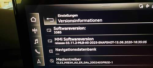

Was ist denn da los? Navi funktionert ganz normal, Fehlerspeicher sagt irgendwas von wegen "ungültiger NaviDB"
20220127
Also das tud mir jetzt wirklich leid für dich dir das sagen zu müssen: Aber so wie das aussieht ist dein schönes Töfftöff ein Fall für die Schrottpresse! :) :) :)
Spaß beiseite: das hab ich bisher noch nicht gesehen. Scheint als ob bei einem Update was schief gelaufen ist... Hast du da was beobachtet?
Falls du selbst ein Update mit den aktuellen Daten aus dem myaudi Portal übers Engineering Menü machen kannst würde ich das versuchen.
Falls nicht oder falls es nichts hilft musst du wohl mal in die Werkstatt. Der Audi digital Support wird hier wohl aus der Ferne auch nicht viel ausrichten können...
Aber solange das Navi noch läuft ist es ja nicht ultra dringend.
Allzeit Gute Fahrt!
Gruß, maxx

Ich probier's jetz mal mit dem Update über USB, mal sehen. Download läuft gerade. Wenn es dann nicht läuft, wird's eben ein fall für meinen meistens Un-:) Hat aber Zeit.
Dir auch gute Fahrt
Bertl
Wenn USB Update, dann via EM!
Europameisterschaft?
Engineering menu
@mp37c4 schrieb am 28. Januar 2022 um 13:00:36 Uhr:
Wieso?
Fahre gerade einen Leihwagen, da sieht es genau so aus, aber es funktioniert alles bestens, im Gastmodus
Du siehst halt direkt was er macht und ob es einen Fehler gibt oder nicht.
Im MMI siehste gar nichts.
Gruß, maxx
@schranzer01 Bei dem "normalen" full-update via USB bleiben alte Kartendateien im Speicher hängen (bestätigter Software Fehler). Die nächsten OTA Updates brechen dann immer wieder ab. Bei einem USB Update via Engineering Menu wird die Navi-DB neu aufgebaut, Reste bereinigt. Die OTA Updates laufen danach wieder (wenigstens, falls kein anderes zusätzliches Problem vorliegt).
