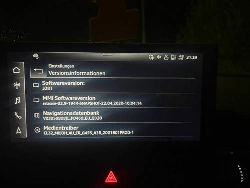

@NeuerA4: Eins-zu-eins bei mir. Neuer A4 mit Abholung Ende Juli 2020, seit Mitte August genau dasselbe Problem wie bei Dir (neben diversen weiteren). Bislang ebenso schwache Reaktion des Supports, wiederholte Hinhalte-Mails mit allgemeinen Textbausteinen, schon 2 Werkstätten konnten nichts machen, alle Probleme nach wie vor ungelöst...

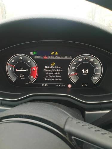

so nach dem Kundendienstbesuch und neuer Software gestern zum ersten mal Naviupdate online durchgeführt dauerte während der Fahrt nach Wien ca 30min jetzt habe ich nurmehr das Problem mit dder Störung des Notrufes
Audi Kundendienst Österreich sehr bemüht aber die Worte wiederholen sich "Problem bekannt an der Lösung wird gearbeitet TPI folgt Bild 3

Störung Notruf "Fehler bekannt lösung ni

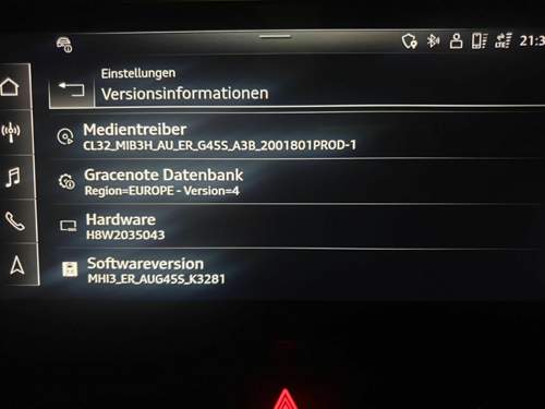

Glückwunsch, ich, und viele andere, haben 3281 drauf und bekommen trotzdem keinerlei OTA Kartenupdates. Das einzige was wir bekommen ist die Meldung "Installation abgebrochen". Habe den Digitalsupport wie jeden Monat angeschrieben und bisher noch keine Antwort erhalten. Die Antworten der letzten Monate kann man zusammenfassen mit "das Problem ist uns bekannt aber leider können wir Ihnen bis heute keine andere Antwort mitteilen".
@joju123 schrieb am 9. Dezember 2020 um 22:50:33 Uhr:
Bei mir genauso...
Navi stand: PO383
Moin, stecke ja ebenfalls seit Mitte August auf K3281 und PO383 fest. Seitdem keine OTA Updates mehr, in myAudi zum Download hinterlegtes Kartenmaterial ist falsch (für MIB2 statt MIB3) und völlig veraltet.
Habe inzwischen erfahren, dass der Digitalsupport anscheinend ein externer, von Audi beauftragter Dienstleister ist. Man kann sich also ausmalen, was man davon erwarten darf. Oder vielmehr nicht erwarten darf...
Mit wurde daher empfohlen, mich mit dem Problem nicht funktionierender OTA- und in myAudi falsch hinterlegter Kartenupdates direkt an die Audi Kundenbetreuung zu wenden. Und dann aber so deutlich in der Ansprache, dass man bei Level 2 landet. Erst dann könne man wohl mehr Reaktion seitens Audi erwarten. Nun denn, das werde ich jetzt mal machen...
