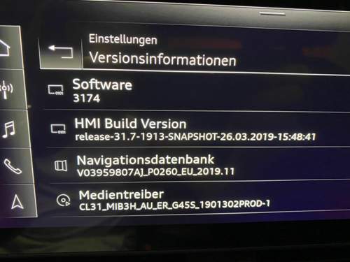

Servus,
bei meinem A4 sind folgende Softwarestände installiert.
Onlineupdate geht leider auch nicht...
Die Navidaten habe ich schon einmal über myaudi geladen und über usb installiert.
Muss ich zum Händler fahren, um den aktuellen Softwarestand ( jetzt 3174 ) bekomme?
Danke.
Gruß Volker

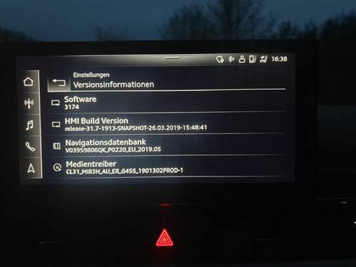

danke bei mir ist V03959806QK_P0220_EU_2019.05 installiert

Aktuelle Version ist: V03959817AH_P450_EU_Q320
Welche Version ist im Auto installiert? Die App zeigte noch nie die Aktuelle.

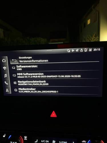

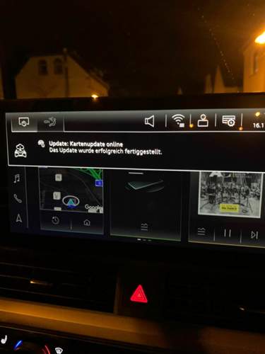

Heute Abend wollte sich mein Handy einfach nicht koppeln.
Daher habe ich mehr aus Zufall wohl das Richtige fürs Onlineupdate getan, nämlich das MMI resettet (Aus-Anknopf an der Mittelkonsole so lange gedrückt -ca20sek- bis der Monitor wieder anfing zu booten.).
Danach kam direkt die Meldung, dass ein Update zur Verfügung steht.
Das Update ist ohne Murren durchgelaufen (Bild1) und jetzt habe ich die folgende Version (Bild2).
Gruß Micha

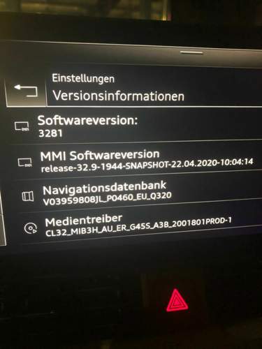

Hello Kartenversion 460.
soeben während der Heimfahrt drauf gespielt. (Dauer 5 Minuten).
