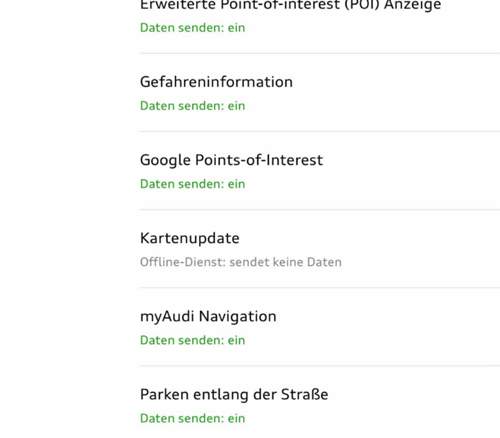

@darktwo vielen Dank, gefunden.
Also bei mir sieht es so aus siehe Bild.
Aber, warum funktionieren die Kartenupdates bei mir ohne troubles?
@Ronaldvc schrieb am 11. November 2020 um 19:31:16 Uhr:
Das steht bei jedem im der App (unabhängig ob Updates funktionieren, oder nicht).
Warum das so ist? Das weiß niemand (selbst Audi nicht).
Wenn ihr auf Kartenupdate klickt, so habt ihr die Erklärung warum er immer offline ist.
:-) macht ja Sinn..
Womöglich laufen die Kartenupdates über Softwareaktualisierung (weiter oben in dem Menü) oder es ist nicht aufgeführt weil es schlichtweg nicht deaktivierbar ist. Aber damit wäre zumindest dieser Menüpunkt geklärt.
Bei diesen Punkten im Menü, geht es um die Daten. Die das Auto an myAudi sendet.
Kartenupdate Dienst lädt nur die Dateien runter. Versionsanfrage geht über den normalen Update Dienst und der sendet Daten an myAudi.

@darktwo schrieb am 11. November 2020 um 19:14:42 Uhr:
@Micha_67
bei mir sieht es so aus in MyAudi
Die betreffende Angabe bezieht sich meiner Meinung nach auf die Kartenupdates, die man im persönlichen Profil unter myAudi.com zum Download angeboten bekommt und per SD-Karte oder USB-Stick selbst manuell installieren kann. Daher auch "Offline-Dienst"...

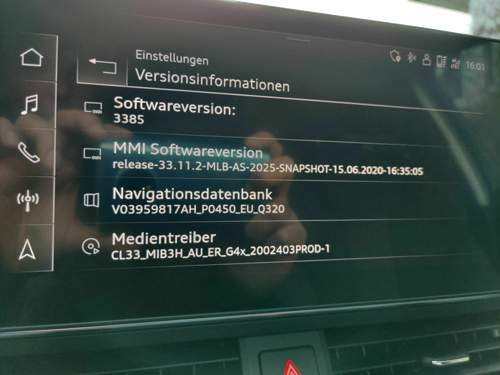

hallo bei mir in "my Audi" steht als neuestes Update das ich downgeloadet habe" P0260_MIB3_EU_Q418" ??????
sehe ich das richtig neuestes Update Karten aus Quartal 4/ 2018??????
Das siehst Du richtig.
Aktuelle Version ist: V03959817AH_P450_EU_Q320
Welche Version ist im Auto installiert? Die App zeigte noch nie die Aktuelle.
Korrekt
