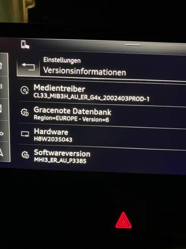

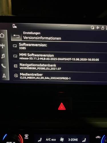

Kann dieser Beitrag nur mit den aktuellen MMI Softwarestand gefüllt werden? Somit findet man ohne ewige Suche die Version für den nächsten Besuch beim Freundlichen!
App Verbindung und alles andere läuft inzwischen problemlos. Auf den Bildern die aktuellen Versionsnummern

Unser 40 TDI Bj12/20 hat die SW 3385 und bisher folgende SW zicken.
- Ausfall des internen Datenmodul! Abhilfe brachte ein abklemmen der Batterie. Rekla beim Audisupport brachte nichts. Mein freundlicher sagte mir ich soll kurz die Batterie abklemmen wasdann auch Besserung brachte.

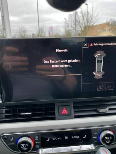

- schon 2 mal Absturz des MMI, bleibt mit der Meldung „System wird geladen“ stehen

SW Teil 1
SW Teil 2
MMI eingefroren
