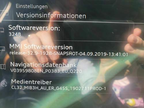

Kann dieser Beitrag nur mit den aktuellen MMI Softwarestand gefüllt werden? Somit findet man ohne ewige Suche die Version für den nächsten Besuch beim Freundlichen!
App Verbindung und alles andere läuft inzwischen problemlos. Auf den Bildern die aktuellen Versionsnummern

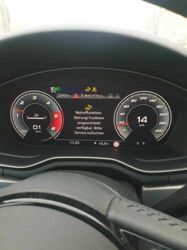

Softwarestand bei meinem FL Bj 09.19 aus Österreich bis auf zeitweise Abbruch von bluetooth zum Samsung S9 und zeitweise Fehler Notruffunktion alles ok

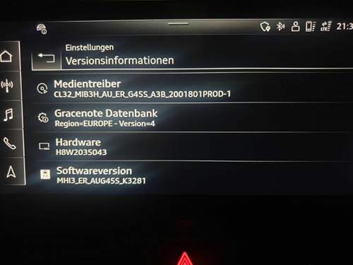

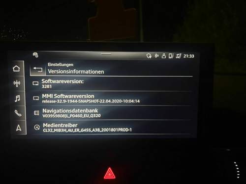

SW: 3281 / Navidatenbank: P0460_EU_Q320
20201208
20201208
20201124

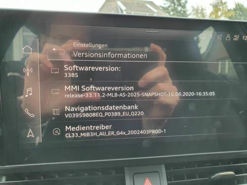

Meiner hatte bei Auslieferung im September 2020 3385 drauf.
20201003
Für das Modelljahr 2020 ist die Software 3281 der letzte Version,
Für Modelljahr 2021 so wie bei Lafette ist 3385 das letzte.
Meine MJ20, ausgeliefert in Juli 20, hat auch 3281. laut Audi Händler gibts für meinen kein neuere Version mehr.

Ich hab das auch hie und da nach dem Starten des Fahrzeugs, wenn ich im Hauptmenü bin (Hab Version 3248). Nach ein paar Minuten erscheint es dann plötzlich... Scheint so, als ob er das Bild erst irgendwo noch laden muss... Da ich aber sowieso immer im Musik- oder Navibildschirm bin, kümmerts mich nicht weiter.
