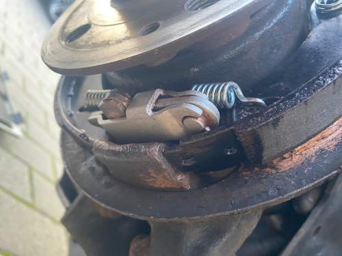

Hallo Zusammen,
ich klinke mich hier mal mit meiner V-Klasse/MarcoPolo aus 2021 mit ein.
Feststellbremse inkl. Spreitzschlössern komplett erneuert. Beim Einstellen der Bremsbacken mit dem Ritzel in der Trommel (feststellen --> wieder 5 Klicks lösen) ist mir allerdings aufgefallen, dass ich hinten rechts nicht festgestellt bekomme. Der Verstellbereich mit der Ritzelverstellung ist schon am Ende, bevor die Vorspannung zum Blockieren ausreicht. Vermuteter Grund: Das Seile welches an das Spreitzschloss geht, hat def. weniger Vorsapnnung als auf der anderen Seite. Deshalb kann ich am Ritzel so viel drehen wie ich will, aber es reicht nicht zum Blockieren.
Die Seile sind allerdings i.O. und bewegen sich auch gleichmäßig rein und raus beim Kalibrierversuch.
Jedoch wird die Kalibrierung deshalb mit dem Fehler: C101400 und C101600 (die Feststellbremse ist nicht/falsch kalibriert) abgeschlossen.
Frage: Woran kann das liegen? Die Bremse ist def. richtig zusammengebaut.
Gibt es in dem Aktuator noch eine eine Einstellmöglichkeit, so dass unterschiedliche Seillängen ausgeglichen werden können?
Danke schonmal für eure Hilfe!
Da ist dir leider ein Fehler beim Zusammenbau passiert! Oder die Beläge sind komplett am Ende.
Das Ritzel ist ja auf der gegenüberliegenden Seite vom Speizschloss.
Die Seile haben mit dieser Einstellung auch nichts zu tun, da diese in dieser Situation eh locker durchhängen müssen. Die Spreizschlösser falten sich ja nicht komplett zusammen.

Hallo Zusammen,ich klinke mich hier mal mit meiner V-Klasse/MarcoPolo aus 2021 mit ein.Feststellbremse inkl. Spreitzschlössern komplett erneuert. Beim Einstellen der Bremsbacken mit dem Ritzel in der Trommel (feststellen --> wieder 5 Klicks lösen) ist mir allerdings aufgefallen, dass ich hinten rechts nicht festgestellt bekomme. Der Verstellbereich mit der Ritzelverstellung ist schon am Ende, bevor die Vorspannung zum Blockieren ausreicht. Vermuteter Grund: Das Seile welches an das Spreitzschloss geht, hat def. weniger Vorsapnnung als auf der anderen Seite. Deshalb kann ich am Ritzel so viel drehen wie ich will, aber es reicht nicht zum Blockieren.Die Seile sind allerdings i.O. und bewegen sich auch gleichmäßig rein und raus beim Kalibrierversuch. Jedoch wird die Kalibrierung deshalb mit dem Fehler: C101400 und C101600 (die Feststellbremse ist nicht/falsch kalibriert) abgeschlossen.Frage: Woran kann das liegen? Die Bremse ist def. richtig zusammengebaut.Gibt es in dem Aktuator noch eine eine Einstellmöglichkeit, so dass unterschiedliche Seillängen ausgeglichen werden können?Danke schonmal für eure Hilfe!
Dann hast ggf. etwas falsch gemacht beim Zusammenbau oder wie schon erwähnt , sind Beläge am Ende . Bei neuen Belägen nicht möglich 🤔
eben nochmal demontiert. Sieht nicht falsch zusammen gebaut aus. Wenn ich am Seil von hinten ziehe wird gerade mal 1mm gespreizt.
oder sind die 4 Bremsbacken alle unterschiedlich, dass sie nicht umgekehrt falsch verbaut werden können auch wenn Ritzel und Spreitzschloss richtig sitzen?
Foto

Hier der Link zum Video, wie es gerade aussieht. Habe nach dem Video nochmal die Altteile aus dem Schrott geholt und mit den neuen von Bosch verglichen. Kein Unterschied in den Dimensionen feststellbar. Exakt gleich Maße auch das die vom Spreitzschloss.
Woran kann es noch liegen??? Ich bin mit meinem Latein am Ende.
P.S.: Bitte keine Kommentare zur Kupferpaste. Es ist kein Fett am Bremsbelag.
Hier der Video Link:
https://youtube.com/shorts/IdRDWoW2H5s?si=lsCPbSua32NR2Ifq
Danke für eure Hilfe.
Siehst du auf einem der Bilder oder im Video ein Zusammenbaufehler?
Spreitzschloss
Und da passt die Scheibe noch drauf?
Wenn ich mich an meine letzte Aktion bei meinem V richtig errinnere, war das Spreizschloss komplett entlastet, und die Beläge (originale von 2014) komplett ab Schloss und hatten sogar Luft an den festen Anschlägen der Achse. Sobald das Schloss etwas betätigt wurde, gingen die Bremsbacken auseinander.
In deinem Video ist ja auch zu sehen, dass das Spreizschloss ja gar nicht zwischen den Bremsbacken geklemmt wird. Das würde dann ja sogar klappern bei der Fahrt. Da seint was mit den neuen Belägen nicht zu stimmen.
