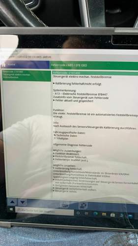

ich habe das Problem, dass bei der V-Klasse (Baujahr 2015, Diesel, 120 kW) sich die Feststellbremse weder lösen noch anziehen lässt. Gelöst ist sie immer, weil fahren kann ich. Der Motor macht bei Betätigung des Schalters keinerlei Geräusche.
Der Fehlerspeicher sagt:
Fehlercode: C101400
Steuergerät elektro.-mechan. Feststellbremse
Kalibrierung fehlerhaft / nicht erfolgt
Die Kalibrierung kann ich nicht durchführen, weil er mir vorher sagt, ich soll die Feststellbremse lösen, was sie ja eigentlich ist...

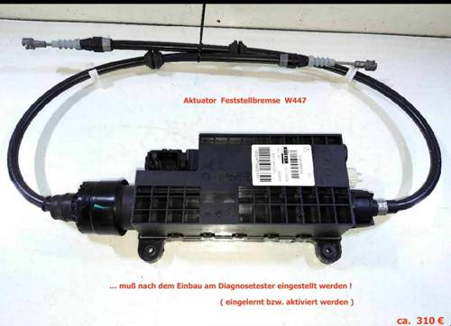

Der Aktuator ist schon neu.

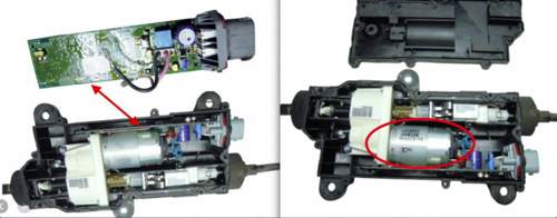

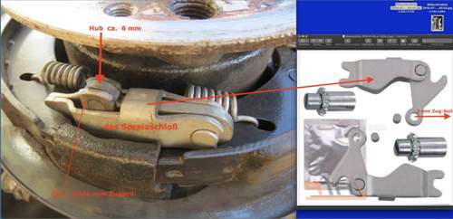

Anschluß Aktuator aus 3/2015

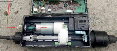

Innenansicht Aktuator

Und mit dem Tester komme ich leider nicht weiter, weil wie ich ja oben geschrieben habe, er die Parkbremse kalibriert haben möchte. Der Tester die Kalibrierung aber nicht durchführt, weil das Fahrzeug denkt die Bremse wäre angezogen...

Bewegt sich im Aktuator etwas, wenn: (Seilzug ist laut und deutlich hörbar !!! )
- Zündung EIN
- Fußbremse fest gedrückt
- Schaltung auf NEUTRAL steht
- der Drucktaster mehrfach gezogen und gedrückt wird ?
Nein, es tut sich gar nichts und es ist auch nichts hörbar.

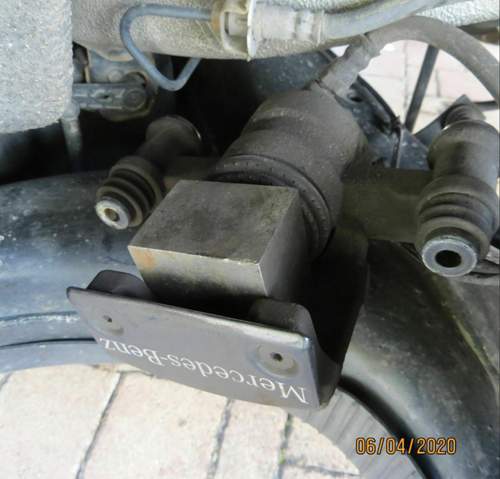

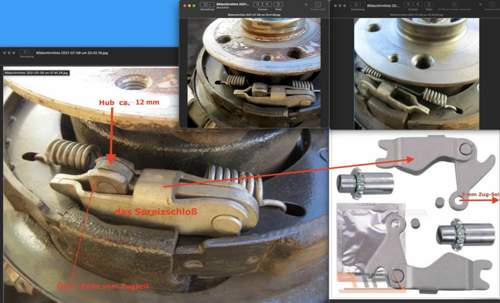

Kann es mit den kleinen Seilen zu tun haben, die in die Bremsscheibe gehen? Die kommen mir etwas lang vor...

Die Seile sind jetzt auch straff und sehen nicht mehr zu lang aus.

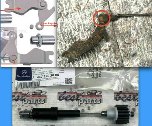

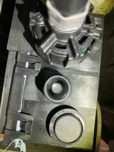

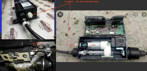

Schau dir nochmal meine Bilder an ... es gibt ja die Notlösung, wenn die Bremse tatsächl. fest angezogen sein sollte -weiße Schutzkappe ab und den kl. Motor drehen !

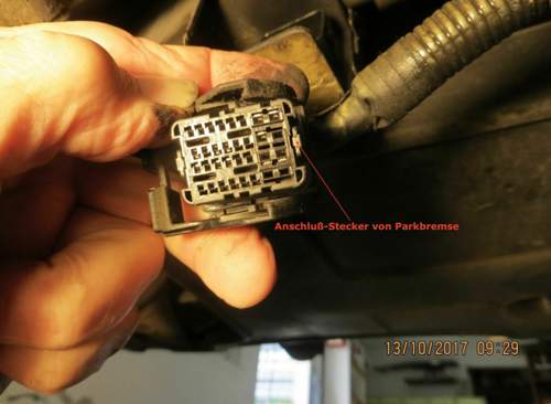

Hast du die 10 Anschlüsse vom Stecker mal gesichtet ?
Ist der Wagen hinten auch hochgebockt um die Räder re/li zu prüfen ob Seile gezogen oder lose sind ?
Reagieren bd. Seile wenn du den Stellmotor durch die Öffnung manuell drehst von fest bis lose ?

Den Stecker habe ich mir genauer noch nicht angeschaut, auf was muss ich achten? Verbogene, korrodierte Pins?

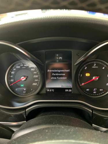

Wenn ich im KI auf Bremsbelagwechsel gehe, kann ich leider keinen Wartungsmodus aktivieren oder deaktivieren weil er mir immer sagt: Parkbremse ohne Funktion.

Ich werde gleich mal die weiße Kappe abmachen und den Motor von Hand drehen. Vielleicht hilft das ja.

Das Bild mit mit Feststell. ohne Funktion bekommt jeder der den Bremsbel.-Wechsel unter Fahrzeugdaten antippt. Daran sollte sich niemand stören. (das ist der Wartungsmodus !!! mehr gibts nicht )
Die 10 Kontakte am Anschlußstecker sollen nur auf Sauberkeit und Kontaktgabe geprüft werden.
Die Kontakte am Anschlußstecker sehen alle gut aus.
Wenn ich die weiße Schutzkappe ab habe, sehe ich dahinter ein weißes Papierchen. Muss ich das durchtrennen?
.jpg
Okay hab’s geschafft, dahinter kann ich mit einem Inbus den Motor drehen.
Wenn ich ihn drehe, kann ich auch ganz genau sehen, wie die Seile sich links und rechts spannen bzw. lockern.
Sollte ich ihn von Hand vielleicht mal komplett fest oder los drehen?
Oder kann ich da etwas kaputt machen?
Diese Funktion ist als Notlösung vorgesehen, wenn unterwegs sich die Parkbremse überhaupt nicht mehr lösen kann ... und den Wagen noch in die Werkstatt oder nach Hause fahren will ohne das hinten alles blau anläuft und teure Folgeschäden verursacht werden.
Da du es bereits geschafft hast, den gesamten Aktuator selbst neu zu mont. , gehe ich davon aus - du hast ausreichend mechanische und handwerkliche Fähigkeiten um die Funktion perfekt wieder herzustellen.
