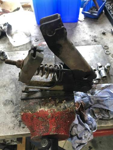

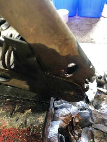

Themenstarteram 26. Februar 2021 um 8:47
Vielen Dank an @Golfer2662 heute das Teil ausgebaut und gangbar gemacht. Alles zusammen keine 45 Minuten.
Dann schön geschmiert. Das sollte jeder Vito fahren beim Service mit machen. Sonst ist Ärger vorprogrammiert
19903ccb-c130-453b-9ae6-956011fb6df7
8fab7ed4-219a-423b-8d7a-b070b20a76e3
@ThomasV6TDI schrieb am 26. Februar 2021 um 09:47:51 Uhr:
