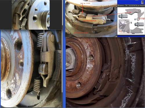

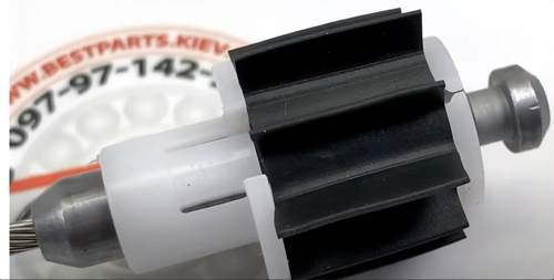

Bei mir hatte sich die FSB vor ein paar Wochen nicht mehr richtig gelöst. Das Seil war noch intakt aber die Mechanik war schwergängig. Die wurde in einer freien Werkstatt wieder gangbar gemacht, aber im gleichen Atemzug meinte der Meister es gäbe zur Zeit den Reperatursatz für den Seilzug nicht und daher müsse bei einem defekten Seil die ganze Einheit inkl. Aktuator getauscht werden. Und das macht es wohl so teuer.

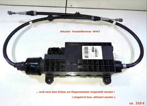

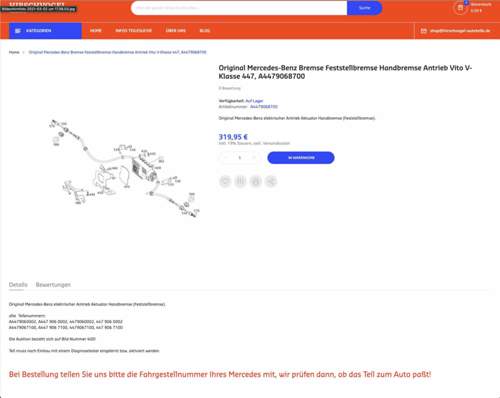

Am Aktuator kann der Heimwerker absolut gar nix machen, diese Baugruppe muß dann kompl. bestellt werden und muß auch zwingend vom 🙂 am Werkstatt-PC einreguliert werden (50 € )

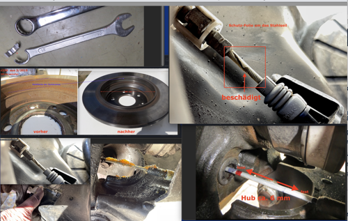

Einzig für den Heimbastler bleibt nur die Reinigung (Entrostung) und penible Pflege der beweglichen Teile in der sehr verschmutzten Parkbremse - spätestens im 2 -3 Jahr sieht diese ges. Scheiben /Trommel/
Parkbremse sehr schlimm verrottet aus uns sollte mind. bestens gereinigt werden.
Prüfen vom 3,2 mm Stahlseil (fetten) und nach der Ohr-Schelle auf dem Antrieb ist Pflicht.
Die Ohrschelle sollte keinesfalls durch eine übliche "Gartenschelle" mit Schraubspanner ersetzt werden - der Platz reicht nicht aus und zerrupft das dünne Stahlseil.
Entrosten und polieren der inneliegenden Trommel der Bremsscheibe mittel rotierenden Drahtbürsten ist dann hilfreich. Reinigen vom Bremssattel /Spreizfedern prüfen -reinigen bzw. erneuern verhindert das klappern und jegl. Geräusche beim bremsen.
Vorsichtig ist der der Bremskolben zu entrosten und auf Dichtheit zu prüfen ... hierbei keinesfalls den Kolben rausdrücken beim testen (Klötze einlegen)
Hub vom Aktuator kann dann mittels Taste geprüft werden.
