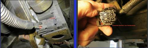

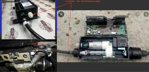

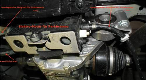

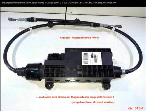

Um teure Folgeschäden zu vermeiden, gibt es bei defekter oder blockierter Parkbremse beim W447 nur noch eine Notlösung:
- den Stecker am Aktuator ziehen
- den weißen Verschlußstopfen rausdrehen und den kl. Elektromotor manuell frei drehen bis die bd. 3 mm Stahlseile gelöst sind und die Hinterräder einigermaßen frei drehen.
Nur damit kann der Transporter als letzte Variante in die Werkstatt gefahren werden !
p.s.: Abschleppen:
https://moba.i.daimler.com/.../index.html?...
Aktuator Elektroanschluß
Aktuator W447
12 Volt E-Motor

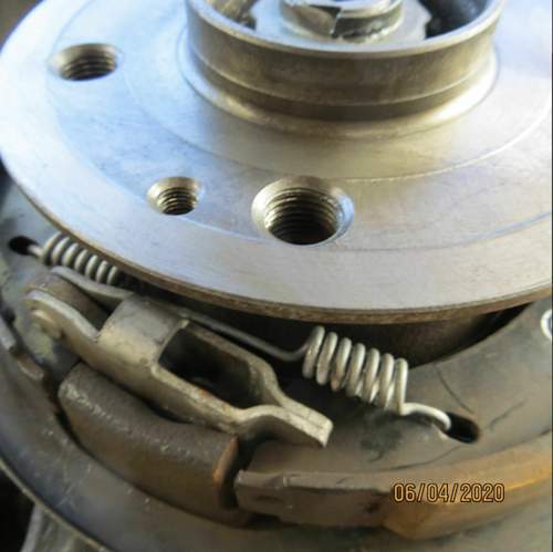

Dein workaround nutzt doch aber nur was, wenn NICHT die Schlösser festgegammelt sind.
Völlig richtig, nur in 3 Jahren ist ein festgerostetes Seilschloß, welches bei jedem Ein-u. Aussteigen - laut und deutlich hörbar bewegt wird, schwer vorstellbar.
Test:
Erwärmtes Hinterrad runter nehmen ... Seilspannung testen. (muß lose sein )
Keinesfalls mit erhitzter Bremsscheibe weiterfahren ! (Berührung bis 60 Grad möglich ) )

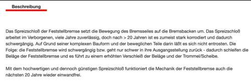

https://www.atp-autoteile.de/.../...cken-mit-zubehoe-spreizschloss?...
Bremsschloß 4 Jahre alt
Spreizschloß pflegen

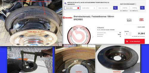

Die Bremsbacken der Feststellbremse (Parkbremse) aller W447 haben das Nennmaß 186 mm sind orig. von Bembo.
p.s.:
am meisten vergammelt und verrostet sind die Bremsscheiben ( Trommelbremse) ... spätestens alle 2 Jahre reinigen bzw. ersetzen !
Elektr. Parkbremse W 447
Aktuator, komplett

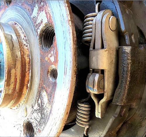

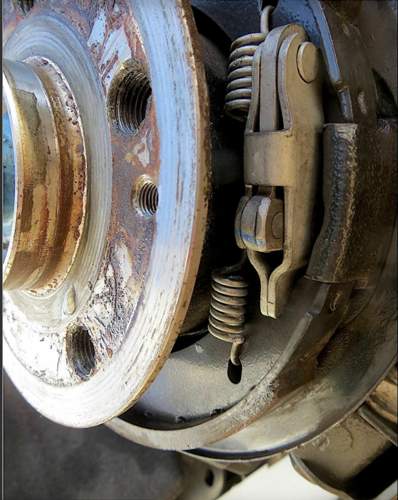

Vorn nur die große mit 330 mm bestellen und die hintere immer wenn dann komplett machen incl. Feststellbrense und Mechanik dazu und eben nicht beim Freundlichen.

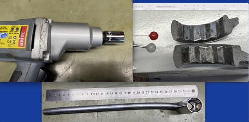

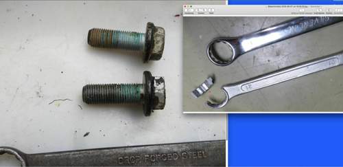

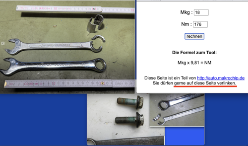

Um an das Spreizschloß zu kommen, benötigt man außer den 1-2 Std. Zeit, einen geraden 21er Ringschlüssel und zur späteren Montage die mittelfeste Schraubensicherung für die bd. 21er Bremssattelschrauben.
Achtung die Sattelschrauben sitzen mit mind. 120 Nm annähernd so fest, wie die 20 Stück Radschrauben ...
deshalb ist ein 5 kg - Feustel recht hilfreich.
Anbei noch paar hoffentlich hilfreiche Fotos:
p.s.:
... nach immer 2 Jahren geht das ganze dann immer doppelt so schnell.
Rotierende Drahtbürsten sind die Lösung -😁 ... wer nicht die 500 € beim 🙂 über den Tresen schieben will !!!
