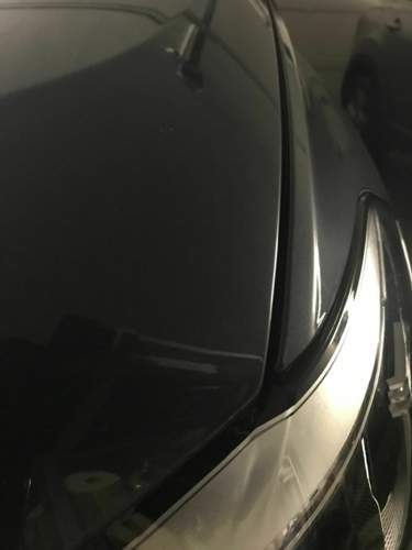

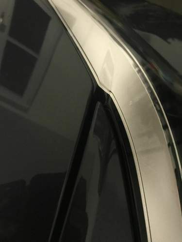

@gde2011 schrieb am 12. Februar 2020 um 20:06:45 Uhr:
@CS78BMWX3 schrieb am 12. Februar 2020 um 17:45:30 Uhr:
Hat noch einer so eine toll verarbeitete Ecke und einwandfreie Felgen ab Werk?Ich liebe diese Premium Produkte aus Spartanburg!
Bei mir nicht so, aber anders unter jeder Premium Kategorie.
Am zweiten Tag haben Spengler versucht meine grausam schräg montierte Motorhaube "zurechtzubiegen"!!!!
Mit Lackpinsel am rechten Kotflügel stümperhaft auf Lackschaden herumgemalt.
An einer Ecke der Motorhaube bei Frontscheibe ausgefranster Lack.
Heckklappe schief montiert, kleine Klappe aber in Ordnung, daher nicht behebbar weil sonst noch deutlicher sichtbar.
Bei Abdeckung über Wireless Schale Holz ausgebrochen.
.ich höre jetzt besser auf.
War bei mir auch alles - in Summe 8 Wochen Werkstattaufenthalt später funktionierte nicht nur die Technik, auch die Karosserie (bis auf den Tankdeckel) ist jetzt akzeptabel. In Summe aber nach wie vor nicht prall (Das Leder an der Schenkelauflage Beifahrersitz ist schon wieder unten gelöst) 🙁

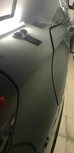

@Flobal81 schrieb am 13. Februar 2020 um 09:55:42 Uhr:
@julmar - war kein Angriff auf Dich. Aber wenn dein Tankdeckel in einer Flucht zur Karosse ist und umlaufend gleiches Spaltmass hat: bitte Bild ;-)
Bitte...
Lg julmar
Das sieht in der Tat sehr ordentlich aus. Vielleicht war grad die QS-Truppe aus München im US-Werk als deiner am Band war ;-)
