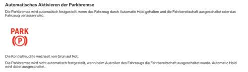

Frage zur Handbremse:
Geht diese nicht Automatisch an wenn man auf P geht und Aussteigt ? Ich habe das Problem dass wenn ich den Motor abstelle und die Automatik auf P springt die Handbremse nicht automatisch zu macht. Wenn ich jetzt aussteige dann macht das Auto immer noch so einen kleinen Staz nach vorne oder hinten je nach steigung, wenn ich den Fuß von der Bremse nehme. Das Auto rollt nicht los, aber ich hab immer nen kurzen schrecken, weil es sich halt "bewegt"
Gehört das so ? Bei meinem RR frügher ging die Handbremse immer Automatisch rein und der stand bombenfest.
Hat noch einer so eine toll verarbeitete Ecke und einwandfreie Felgen ab Werk?
Ich liebe diese Premium Produkte aus Spartanburg!
@xashx schrieb am 12. Februar 2020 um 17:37:30 Uhr:
Ja das gehört so. Mit P ist quasi der Gang drin (Getriebebremse), deswegen macht er noch einen cm Satz. Wie früher beim Schaltgetriebe. Die Handbremse musst du immer selbst de- & aktivieren. Die Handbremse nutze ich nur bei Gefälle.
muss man nicht:
a) löst sich automatisch beim Losfahren
b) wird automatisch aktiviert, wenn Auto Hold on ist
