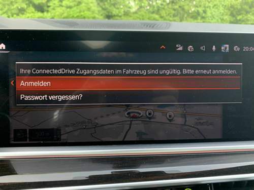

Ich kriege öfters die Meldung das die Login Daten vom CD ungültig sind. Nervt wenn man das neu eintippen muss.
Hat das jemand auch gehabt und eine Idee wie man das beheben kann?
004b49d7-f5d3-4250-808d-8dfda0a15f2f
Hatte ich nach dem Update der Software vom Freundlichen. Hab mich neu angemeldet und kam immer wieder.
LÖSUNG: Auto einmal aus dem ConnectedDrive Konto löschen und neu hinzufügen, ich saß mit dem iPad im Auto und hab gleich alles Online gemacht, da er zur Aktivierung einen Code an das Auto sendet.

@badix89 schrieb am 29. April 2019 um 16:49:06 Uhr:
Kommt bei mir immer nachdem meine Frau mit ihren Einstellungen gefahren ist und dann bei der nächsten Fahrt wieder auf mein Profil gewechselt wird.
