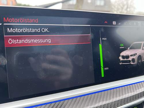

@ManuelDeManolo schrieb am 30. Januar 2024 um 11:40:32 Uhr:
Anbei das Foto: bei der Meldung war es auf min. Jetzt 1.5 Liter später bei Max mit luft nacht oben sofern es nicht nur animation ist
Moin , meiner war gerade zur Inspektion . Anbei mein Ölstand nach frischem Ölwechsel . 3/4
Lass Dir zum Ölwechsel einfach ne Flasche Öl mitgeben, dann kannst Du jederzeit „kostenfrei“ korrigieren.
Brauchte noch nie korrigieren .
Ist je kein Audi wo man das als Standard immer im Kofferraum hat. Jeder Firmenwagen hat das von der Garage bekommen 😁

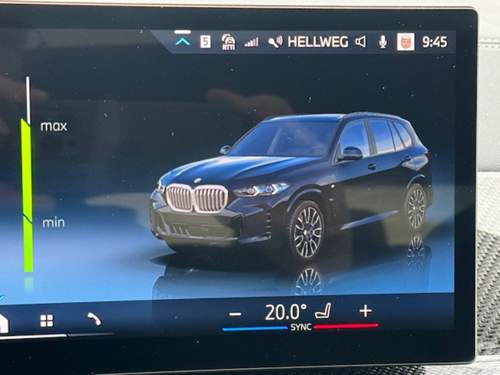

Kurze Frage , dein 40d ist ja auch noch ziemlich frisch ? Wie hoch ist der Stand da ? Wie wird ausgeliefert ? So viel km hat er noch nicht runter oder ? Mir wurde mehrfach gesagt , Max wird nicht mehr ausgeliefert .
Muss ich zu meiner Schande gestehen, dass ich mich bislang dafür nicht interessiert habe. Werde ich mal nachschauen und morgen posten.
@Andrehhq7 schrieb am 5. Februar 2024 um 20:32:15 Uhr:
@kabubasa schrieb am 5. Februar 2024 um 19:08:39 Uhr:
Muss ja jetzt auch nicht sein.
Sorry für die verspätete Antwort. Ölstand ist nahezu wie bei Auslieferung, da er gerade mal 600 km runter hat.
Ölstand bei 600 km
