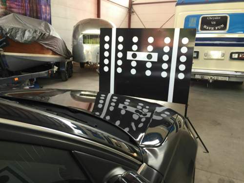

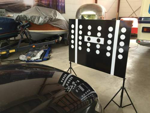

du musst die Kamera kalibrieren
und wie mache ich das? habe vcds
geht mit VCDS nicht du brauchst die Tafeln; ich habe sie mir damals gebaut
Img-6243
Img-6244
Img-6246
kannst du mir villt mal deine statische kalibrierung schicken? bei kamerasteuergerät anpassungskanäle kalibrierung (bandende) bei mir steht dort 00 00 00 00 00 00 00 00
vielen dank im voraus
