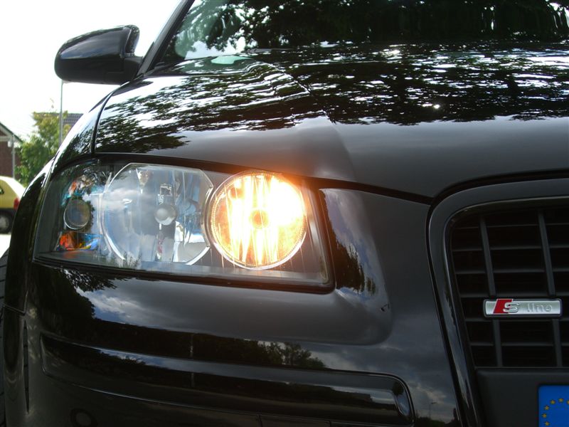

hoi,
jup funzt 100 % ! hab ich beim letztn a3 treffen hier in hamburg machen lassen. jemand hatte ein lappie dabei mit soner vag-com und hat mein fernlicht als tagfahrlicht codiert. das fernlicht geht jetz immer an wenn die zündung an ist, auf 40%. an nordamerika kann ich mich noch erinnern. funzt prima
lg timu
Wie soll es schon aussehen - Standlicht ist an und die Nebler leuchten. Ich glaube bei neueren MJ (ggf. ab 06) leuchtet das Standlicht nicht mit (hatte mal einen da, daher die Vermutung). Bei mir leuchtet es mit (MJ 05).
also ich habe MJ06 und bei standlicht und so ist das fernlicht als tfl aus. es ist nur an wenn die zündung an ist sonst aus! kann mann aber so codieren wie man will, also auch mit standlicht zusammen z.b. oder 60 % etc.
lg timu

nein du brauchst keinen extra schalter oder sowas. man programmiert das einfach so das die nebelleuchten immer an sind quasi sobald die zündung angeht und zwar auf 40 % bei mir, 60 % war zu hell irgendwie. alles andere bleibt wie gehabt. wenn man das standlicht anmacht geht es aus. allerdings gibt es zwei beleuchtungsarten hab ich mitbekommen, nordamerika und südeuropa oder so, musst auf nordamerika codieren südeuropa geht nicht.

So siehts dann wohl aus:TFL über Fernlicht
(Bild ist vom User "angry agent" hier aus dem Forum, ich hoffe, er hat nichts gegen das Verlinken)
