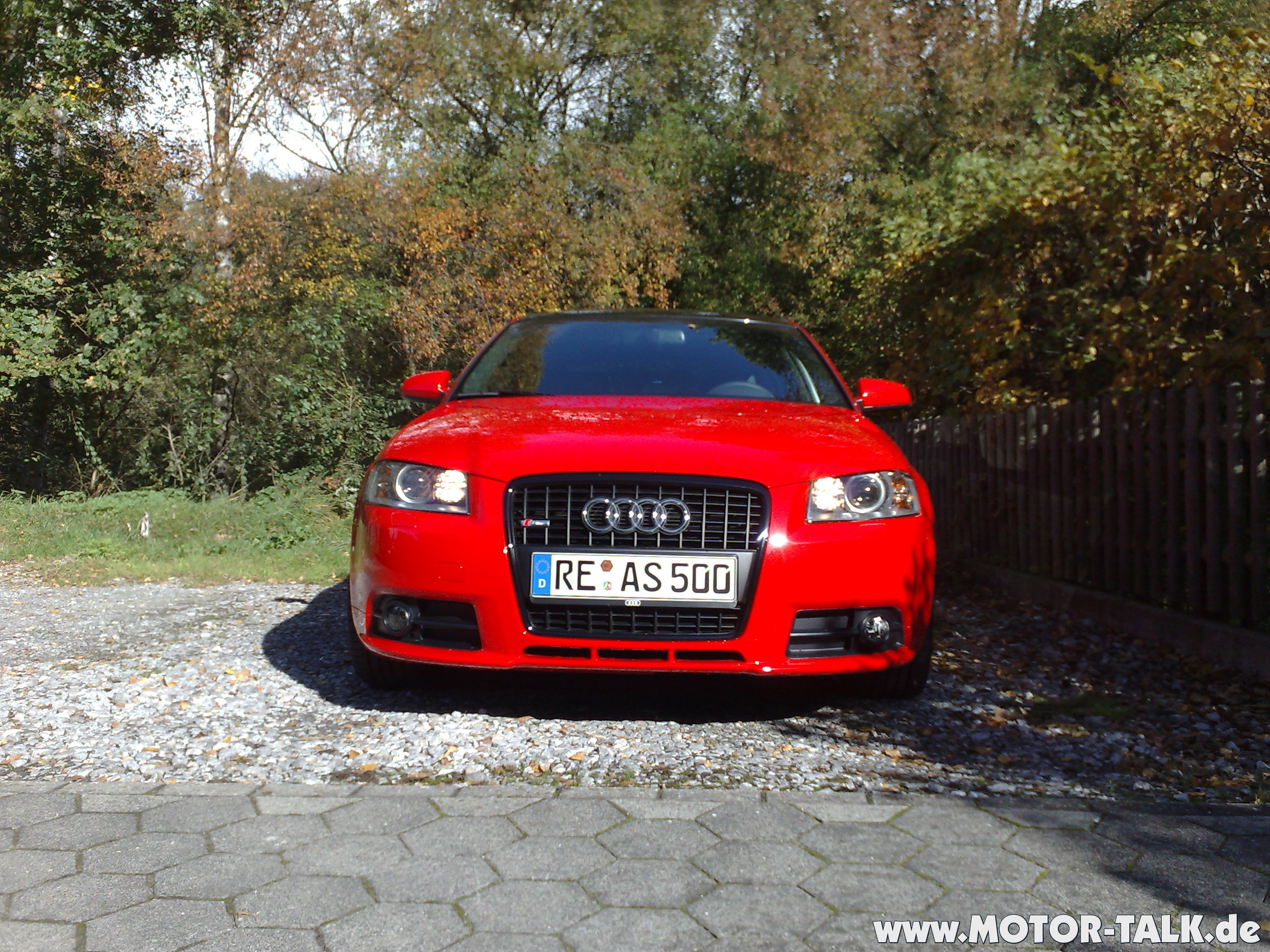

...und hier ein Bild mit dem Modul fürs Fernlicht.. 😉
das Modul ist seit 2 1/2 Jahren verbaut und funktioniert tadellos. Es wurde auch nicht 'erkannt' bei den netten in grün bzw beim TÜV beim eintragen der Felgen und Fahrwerk.
Zur Hauptuntersuchung kommts aber kurz raus..sicher ist sicher 😉
Achja es blendet im Vergleich kaum bzw unmerklich mehr. Lichtfarbe ist auch nahezu identisch.
gruß
ach sieh an jetzt hab ich mal seite 2 gelesen.. da ist ja schon ein bild von meinem 😉 mal die gesamt Front..
(noch etwas hoch und alte front...)

Das Modul ist das von dem Hersteller der auf der ersten Seite genannt wird.
Einbauzeit ca 2 - 3 Std war nicht ganz ohne man benötigt zur sicherheit noch eine Sicherungshalter + Sicherung und ein paar Sperrdioden.
