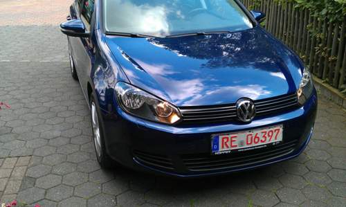

Wie ist das eigentlich beim 6er Golf, werden dort die Standlichtbirnen als TFL genutzt oder auch das Fernlicht?
nein - extra fernlicht !
und extra standlicht
Imag0494
