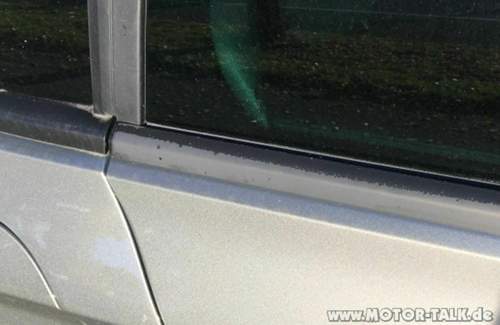

Da ich hier im Astra K - Forum schon in verschiedenen Beiträgen in verschiedenen Themen von den unansehnlichen Gummidichtungen gelesen habe und mein ST auch selbst betroffen ist, mache ich jetzt mal einen Extra-Beitrag dazu.
Mein ST hat das Problem auf beiden Seiten.
Die Fotos sind von der Fahrerseite.

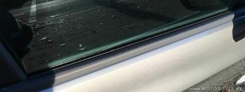

Wie man auf dem 3. Foto sehen kann ist die Gummileiste am letzten Fenster (ohne Tür) OK.
Hat jemand schon Ersatz bekommen 😕
Ist nur der ST betroffen 😕
Ich werde demnächst mal zu meinem FOH fahren und nachfragen ob der Mangel schon bekannt ist.
Fahrertür
Mitte
Hinten
Ich habe meinen ST jetzt gute 5 Wochen. Bei mir das gleiche Schauspiel.
Auf der Fahrer- wie Beifahrerseite sehen die Gummis total ausgeblichen aus. Furchbar.
Das ändert sich aber ganz hinten. Dort sind sie noch schwarz.
Ich werde die Woche meinen FOH aufsuchen und das mal abklären.
Von Selbstversuchen halte ich Abstand. Da es nach so kurzer Zeit auftaucht und man kein Einzelfall ist, muss es ein Materialfehler sein, der nicht vom Besitzer ausgebessert werden muss!

Mir ging es nicht nur um die fleckigen Leisten, sondern auch um den Unterschied zur vorderen und zur hinteren Leiste. Diese blieben nämlich nach wie vor unfleckig und dunkel. Auf dem Foto (vorher) sieht man die Faherseite. Es ist der Übergang von der hinteren Tür zum Kofferraumfenster.
Ja, das ist ein anderes Material. Die anderen Leisten sehen auch bei mir (wohl bei jedem Astra) anders aus, als die Leisten an den Türen, aber so fleckig wie auf deinem Bild habe ich es auch sonst noch nicht gesehen. Bei mir ist es auch nur in der Sonne eben heller, aber trotz des schwarzen Autos fällt mir das aus ein paar Meter Abstand nicht auf.
Wenn es tatsächlich so stark von der Norm abweicht, ist es natürlich richtig das austauschen zu lassen. Nur gibt es da wohl auch einen Grenzbereich, wo eben fraglich ist ab wann überhaupt ein Mangel vorliegt.

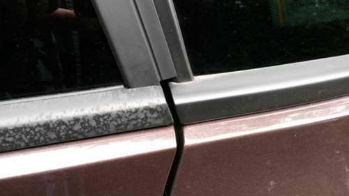

Bei meinem wurden nun Fotos gemacht und mal sehen was Opel dann dazu sagt..
Img-5410
Img-5409
Die "Beschichtung" sieht komisch aus, so als hätte da jemand versucht was drauf zu machen, was dann aber nicht gehalten hat. Bei mir sieht das nicht mal so aus, als wäre da je eine Beschichtung drauf gewesen.
Bei mir sieht es genauso aus mit dem hellgrau... nur gleichmäßig jeweils am ganzen Gummiteil...
