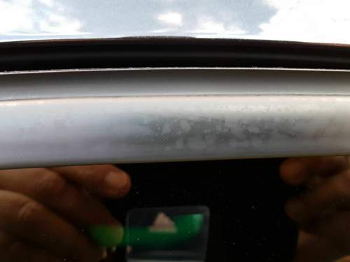

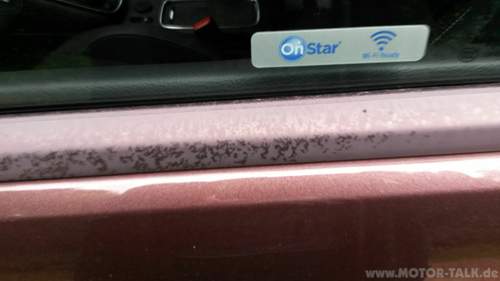

Da ich hier im Astra K - Forum schon in verschiedenen Beiträgen in verschiedenen Themen von den unansehnlichen Gummidichtungen gelesen habe und mein ST auch selbst betroffen ist, mache ich jetzt mal einen Extra-Beitrag dazu.
Mein ST hat das Problem auf beiden Seiten.
Die Fotos sind von der Fahrerseite.
Wie man auf dem 3. Foto sehen kann ist die Gummileiste am letzten Fenster (ohne Tür) OK.
Hat jemand schon Ersatz bekommen 😕
Ist nur der ST betroffen 😕
Ich werde demnächst mal zu meinem FOH fahren und nachfragen ob der Mangel schon bekannt ist.

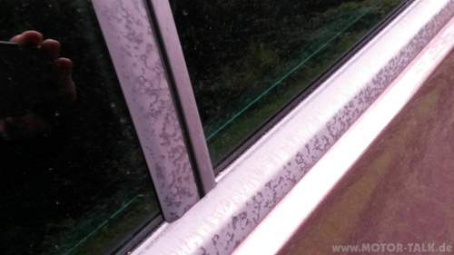

Fahrertür
Mitte
Hinten
Ich habe meinen ST jetzt gute 5 Wochen. Bei mir das gleiche Schauspiel.
Auf der Fahrer- wie Beifahrerseite sehen die Gummis total ausgeblichen aus. Furchbar.
Das ändert sich aber ganz hinten. Dort sind sie noch schwarz.
Ich werde die Woche meinen FOH aufsuchen und das mal abklären.
Von Selbstversuchen halte ich Abstand. Da es nach so kurzer Zeit auftaucht und man kein Einzelfall ist, muss es ein Materialfehler sein, der nicht vom Besitzer ausgebessert werden muss!

Mich hat die Pest jetzt auch erwischt.
Mein 6 Monate alter Astra musste wegen eine Hagelschadens zum Gutachter.
Bislang hatte ich den Wagen ein paar mal waschen lassen, was ohne Probleme ging.
Für die Begutachtung des Hagelschadens sollte das Fahrzeug sauber sein.
Also bin ich wie immer beim örtlichen Mercedes-Händler in die Waschanlage gefahren. Der betreibt die, um Kundenfahrzeuge während des Werkstattaufenthaltes zu reinigen. Da das die Anlage nicht auslastet, können sich auch Fremdkunden an die Mercedes-Meute anstellen.
Zuerst werden die Felgen mit Felgenreiniger eingesprüht, dann geht man einmal herum mit dem Hochdruckreiniger und reinigt die Felgen, danach noch mal herum und reinigt mit dem Hochdruckreiniger einmal das ganze Fahrzeug, danach nochmal exponierte Stellen (Front/Spiegel etc.), da ich vorher eine 1000 km Autobahnhatz hatte (übrigens, 1000 km Stadtverkehr = 10% Ölalterung, 1000 km Autobahn, immer so schnell wie es geht = 0% Ölalterung), noch mal Front und Spiegel mit Reinigungsmittel eingesprüht und Front, Windschutzscheibe und Spiegel gereinigt. Danach geht es in die Portalanlage, ohne Wachs und wenn ich das richtig sehe auch ohne spezielles Reinigungsmittel, danach gibt es einen Hochdruck-Luftstrom zu trocken, einmal von vorne nach hinten und dann wieder zurück und zuletzt gehen noch zwei Mitarbeiter mit dem Fensterleder über den Wagen und trocken Stellen die nicht trocken wurden und gehen noch mal über die Scheiben.
Da sah alles noch gut aus.
Ich danach ins Auto gestiegen und 100 Meter bis zur Dekra für das Gutachten gefahren. Steig dort aus, und die Fenstergummis sind grau scheckig verfärbt. Allerdings nur die beiden unteren an den beiden vorderen Türen. Und die Stege an den Dreiecksfenster.
Was kurios ist, wenn die Gummis nass werden sieht man nichts mehr davon, und mit jedem Regen wird das graue wieder etwas dunkler. Und im Moment regnet es sehr viel.
Ich habe beschlossen, das im Moment nicht reparieren zu lassen sondern es erst vor Ablauf der Garantie oder vor Veräußerung das Fahrzeuges, je nachdem, was früher eintritt, mache zu lassen.
Mich dünkt es, es könnte ein Zusammenhang mit dem verwendeten Reinigungsmittel bestehen, den ich war vorher ohne Auswirkung in der selben Waschanlage und nur beim letzten Mal hat man mir wegen der Insektenleichen die Sonderration Reinigungsmittel gegeben. Und zwar genau an den Stellen, die nun betroffen sind. Vielleicht gibt es da eine Art Unverträglichkeit zwischen Reinigungsmittel und Gummi.

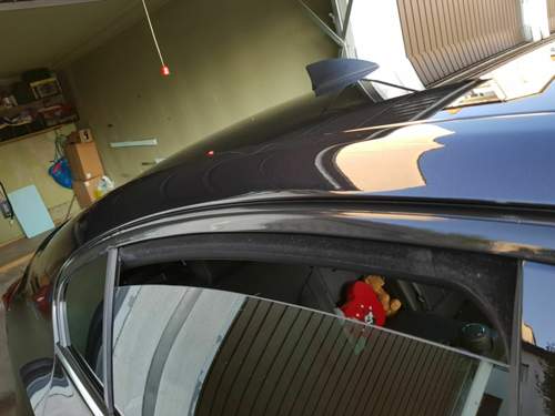

@netzi21 schrieb am 20. Juni 2017 um 17:43:41 Uhr:
So gestern zur 1. Inspektion gewesen. Gummileisten sind nicht erneuert worden. Gibt wohl immer noch Probleme. FOH sagte aber im Oktober sollen neue Gummileisten (anderes Material, neuer Lieferant) vorhanden sein (steht wohl in internen Unterlagen.
Bekomme meine dann auch ersetzt. Mal sehen ob das hilft :-)

Also ich war heute wegen Rückruf Motorsteuergerät beim FOH und hab das noch einmal angesprochen. Will das noch einmal klären, aber im Prinzip würde ich jetzt den Winter noch abwarten und mir dann im Frühjahr (ist dann immer noch innerhalb der Garantie bei mir) das machen lassen. Die neuen Fahrzeuge die bei ihm aufm Hof stehen haben scheinbar andere verbaut oder sind anders "behandelt".
Gestern Reifenwechseltermin gehabt und dabei auch auf die neuen "Fenster-Gummidichtungen" angesprochen. Also soll jetzt definitiv neue geben von Opel, aber Opel empfiehlt die nur bei positiven Plusgeraden zu verbauen. Da ich noch Garantie habe werde ich das dann im kommenden Frühjahr wechseln lassen.
Also ich habe neue bekommen im August beim Zafira C. Ohne große Verhandlungen, schnell erledigt gewesen. Bis heute sehen diese eben aus wie NEU. Keine Klagen oder Probleme.
Meine zweiten Leisten haben auch sehr viel länger durchgehalten wie die ersten, aber sehen jetzt auch wieder matt und heller aus. Werde demnächst wieder meinen FOH besuchen.
