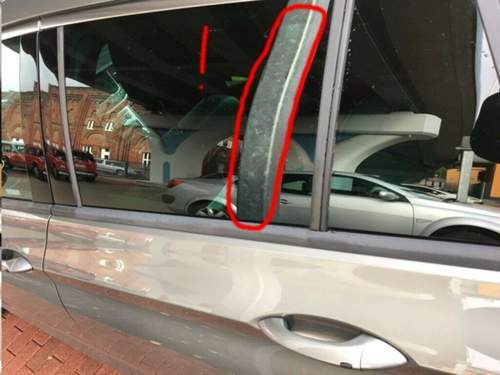

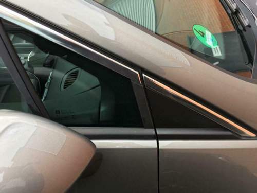

Da ich hier im Astra K - Forum schon in verschiedenen Beiträgen in verschiedenen Themen von den unansehnlichen Gummidichtungen gelesen habe und mein ST auch selbst betroffen ist, mache ich jetzt mal einen Extra-Beitrag dazu.
Mein ST hat das Problem auf beiden Seiten.
Die Fotos sind von der Fahrerseite.

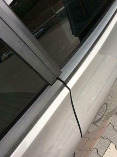

Wie man auf dem 3. Foto sehen kann ist die Gummileiste am letzten Fenster (ohne Tür) OK.
Hat jemand schon Ersatz bekommen 😕
Ist nur der ST betroffen 😕
Ich werde demnächst mal zu meinem FOH fahren und nachfragen ob der Mangel schon bekannt ist.
Fahrertür
Mitte
Hinten
Ich habe meinen ST jetzt gute 5 Wochen. Bei mir das gleiche Schauspiel.
Auf der Fahrer- wie Beifahrerseite sehen die Gummis total ausgeblichen aus. Furchbar.
Das ändert sich aber ganz hinten. Dort sind sie noch schwarz.
Ich werde die Woche meinen FOH aufsuchen und das mal abklären.
Von Selbstversuchen halte ich Abstand. Da es nach so kurzer Zeit auftaucht und man kein Einzelfall ist, muss es ein Materialfehler sein, der nicht vom Besitzer ausgebessert werden muss!

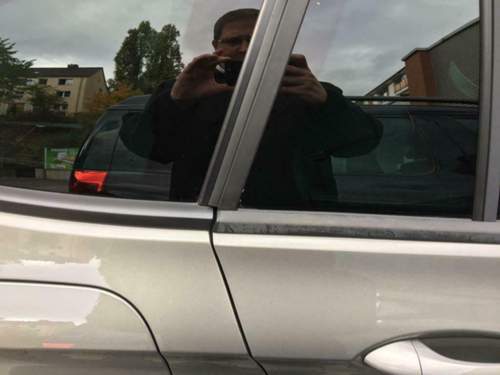

Bei mir auch nach der ersten Wäsche (inkl. Wachs) mit den getauschten Schachtleisten bis heute keine Flecken und keine Farbänderung. Mal sehen wie es nach der nächsten Wäsche aussieht.
Auch nach der heutigen zweiten Wäsche (inkl. Wachs) mit den getauschten Schachtleisten sind keine Flecken und keine Farbänderungen vorhanden. Sie sehen aus wie neu. Wenn sie nach der dritten Wäsche auch noch so aussehen, werden die senkrechten Gummileisten auch noch auf Garantie gewechselt.

Vermutlich sinnvoller selbst mit einem Pflege-/Schwärzmittel hand anzulegen, als die tauschen zu lassen. Bei Handwäsche fällt mir zwar auch auf, dass die Fensterunterkantleisten etwas heller (wenn auch nicht so fleckig) sind, aber so lange es mir beim Ansehen des Autos nicht ins Auge sticht, sehe ich es als noch normal an. Bei den Bildern oben fällt mir auf, dass die Tür nicht richtig eingepasst zu sein scheint. Habe bei mir solche Versätze nicht. Also Spaltmaße und Karosserieübergänge passen bei mir alle.

Meine Meinung: Da es ein neues Fahrzeug ist und es zu 100 % bezahlt wird, verlange ich auch 100 % Auto. Die Flecken sind ja irgendwann weg und dann sind die Leisten hellgrau. Das paßt optisch überhaupt nicht zu den vorderen und hinteren dunkelgrauen (schwarzen) Leisten. Meiner hat, wie oben schonmal geschrieben, neue Schachtleisten bekommen und sie sehen immer noch nagelneu und fleckenlos aus. Wenn sie nach der nächsten Wäsche auch noch neu aussehen, bekommt meiner die senkrechten Leisten auch noch neu. Das sind dann nochmal 4 pro Seite.
