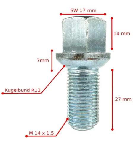

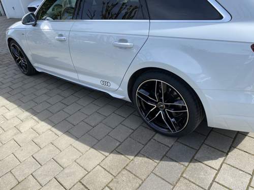

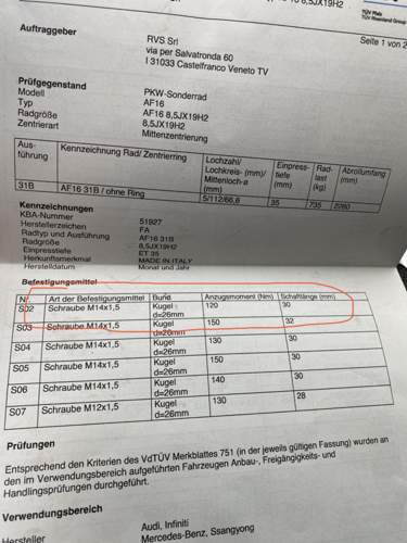

Hi zusammen!
Ich nutze jetzt gleich mal den Thread für meine Frage und bitte mal um Hilfe!
Stehe gerade bissl auf dem Schlauch.
Ich habe mir neue Felgen gekauft (Avus AF16 / 19“ / Bild 1)
In der ABE steht drin, dass Schrauben verwendet werden sollen Kugel d=26 Schaftlänge 30mm. (Bild2)
Original Audi sind Kugelbund Schrauben R13 Schaftlänge 27mm verbaut, wobei der Kopfdurchmesser KD auch nur 23 mm ist. (Bild 3 und 4)
Brauche ich jetzt überhaupt andere Radschrauben, die besagten 7 Gewindegänge in der Nabe sind trotzdem vorhanden trotz Schaftlänge 27mm.
Wäre nett wenn mich mal jemand aufklären kann.
Besten Dank schon mal.

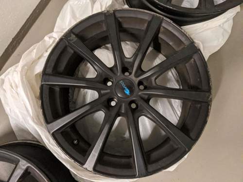

Hi. Habe seit 3 Jahren Felgen mit einem damaligen Neupreis von 1200€ im Keller eingelagert. Will die endlich loswerden. Eine Felge hat deutliche Kratzer. Die anderen 3 auch, aber weniger. Wie viel kann man dafür verlangen? Ich habe das Gefühl, dass ich die nichtmal für 5€ loswerde. Felgen scheinen ja ein spezielles Thema zu sein bei den ganzen unterschiedlichen Maßen... Kaum Klicks auf meine Anzeige bei eBay. Dachte ich würde wenigstens 250€ dafür bekommen....
Es handelt sich um die "Brock Alloy Alu Felgen - 7,5Jx18H2 Typ B32-758 - Schwarz" Felgen. Anbei ein Bild von der schlimmsten Felge.
