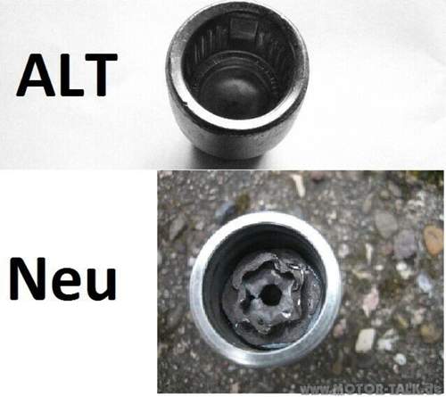

an 200NM hab ich auch schon gedacht...😁 wenn man sich die nuss im bild anschaut, könnte man glauben, dass sie schief angesetzt war... das mit dem klebeband ist ne gute idee, ich hab schrumpfschlauch drum gemacht... muss schmunzeln, alles von vw ist schon wieder schrott, will mal wissen, bei wie vielen diese nuss vermurkst ist und im gegensatz dazu, die leute sehen, bei denen die nuss nicht so aussieht...
Bei mir sind die auch schon defekt und der Händler hatte schon seinen Spaß damit. Keine Ahnung, wie die Mechaniker die Schrauben zerstört haben.

Auf dem Schlüssel sollte die Bezeichnung in Form eines Buchstabens stehen. Damit kannst Du einen neuen Schlüssel nachbestellen. Den sorgfältig mit dem Radkreuz (!) ansetzen, dann sollte es mit etwas Glück erledigt sein. Später: Anziehen immer nur mit 120 Nm und von Hand.
Diesen Dre ck von Felgenschloss habe ich nach dem 2. Winter alle auf den Müll geworfen und mir 4 normale Schrauben besorgt, denn der Adapter greift 3 mm in den Schraubenkopf ein , beim Drehen mit dem Radmutternschlüssel muß der verkanten und das Schloss ist kaputt. Möchte jedenfalls nicht riskieren, dass ich früher oder später diese Schei ßschrauben nicht mehr raus bekomme.
Mit dem alten Vielzahn-Schloss beim 5er war es in 4 (8 Räderwechsel) Jahren kein Problem, mit dem komischen Muster beim 6er war die Adapternuss schon beim 1. Wechsel auf Sommerreifen vermurxt. Das Muster ist unsymmetrisch und da ist klar, dass die eine Ecke die ganze Kraft schlucken muss. FEHLKONSTRUKTION!
Gruß SCOPE
Felgennuss
Die alte Version die Scope zeigt fahre ich auch an meinem .:R ... so ähnlich wie die neue hatte ich sie auch am GTI ( war aber kein Original VW) Ergebnis war das beim zweiten Wechsel ein Schloss man gerade so noch raus ging dann war es Schrott... Hab dann den GTI auf Original VW Golf 5 Schlösser umgerüstet... Nie wieder Ärger in 5 Jahren Wechseln gehabt...
Aber wenn man mal die beiden Versionen vergleicht und sieht wo die Kräfte wirken ist es kein Wunder das die zweite Version beim schief angucken krumm ist und damit Schrott.
