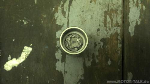

Hallo zusammen!
Wollte gerade bei meinem GTI die Winterreifen draufziehen und merkte dabei, das die Radmuttern extrem festgezogen sind. Bekomme 4 von 5 auch ab, aber die 5. (Felgenschloss) dreht sich immer wieder raus, d.h. ich bekomme keinen halt. Der Schlüssel zieht schon ziemlich fertig aus. Bin echt stinkesauer. Zumal die Felgen (18" Detroit) ja im Radinneren schwarz lackiert sind und bei solchen Aktionen der Lack abplatzt. Habe den Wagen erst 2 Monate. Wenn kann man jetzt mal zu Verantwortung ziehen? Vorbesitzer oder Autohaus?

hier mal ein bild von der nuss
2011-11-08-20-44-50-796

Schlagschrauber haben rein gar nichts am Felgenschloss zu suchen. Genau so gehen die nämlich kaputt. Es ist doch klar, das die Angriffspunkte eines solchen Schlosses niemals die Kräfte der Flanken einer normalen Schraube aufnehmen können. Normale Drehungen sind kein Problem, die Schläge allerdings schon.
Die gezeigte Version ist aber auch nicht von VW, das ist Zubehör. Nur hat man damit keine Chance mehr, die Schlösser herauszubekommen. Wenn noch alle 4 in den Felgen sind hilft nur die Beschaffung eines solchen Schlüssels. Dazu liefern die Hersteller eigentlich in ihrer Beschreibung einen Hinweis auf Codierung und Nachbeschaffung. Meist fehlt diese Anleitung allerdings, somit sieht es schlecht aus, dass zerstörungsfrei zu bewerkstelligen.
Also, mit AH und Vorbesitzer sprechen, um so ein mögliches Nachbeschaffen zu erreichen.

Ich weiß nicht was du du fabrizierst, aber ich wechsel seit 3 Jahren die VW-Felgenschlösser. Und das geht völlig problemlos.
Wichtig ist nur die Nuß schön waagrecht aufzusetzen und beim Anziehen maximal 120 Nm walten zu lassen.

DEr Golf V hatte andere Schlösser mit größerer Tiefe , aber die vom Golf VI sind Schrott
