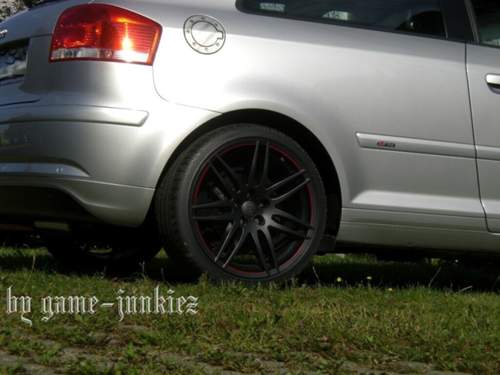

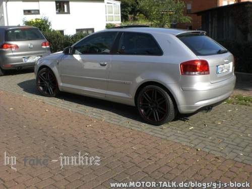

Moin Locke,
schreib mal freundlich den Bobby an, richte einen lieben Gruß von mir aus und frage ihn. Er hat mir und meinem Nachbar bei der Felgenfarbenfindung echt prima weitergeholfen !
Viele Grüße
g-j🙂
BSP :
Gj-fake-2350
Gj-fake2-35204
