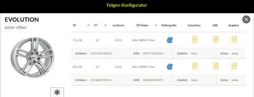

Passen dann die originalen BMW-Nabendeckel? Hier werden 66,7 mm Durchmesser angegeben. BMW hat aber entweder 55 oder wahlweise 67? 😕
Die 66,7mm beziehen sich auf das Mittenloch und haben mit dem Durchmesser des Nabendeckels nichts zu tun.
Laut ATS-Konfigurator passen für diese Felge sowohl die Original-Radschrauben als auch die Original-Nabenabdeckungen, die einen Durchmesser von 57mm haben.
Ats-evo-7-5x18
