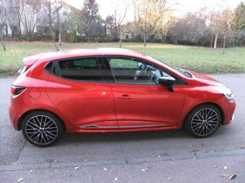

ich fahre auf meinem die tec Wheels asa2 in 17 Zoll! Ich muss sagen optisch fast schöner als die originalen Trophy Felgen ...
P.S Bild hänge ich dran!
