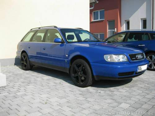

So, mein Audi steht jetzt auf 8x17 ET 35 Ronal R41 in mattschwarz - die hab ich neuwertig und sehr günstig bekommen. Reifen sind von Hankook V12 evo in 225/45
Fotos!
hier ist mal ein Foto von meinem A6 mit den neuen Rädern!
Audi A6 2.8 quattro
ich find die passen sehr gut 🙂
Felgen passen......😁nur der ist ja viel zu hoch😛

Stimmt auf jeden Fall. Im Radhaus kann sich unsere Katze bei Regen unterstellen 😉
Hab schon überlegt ihn tiefer zu legen - allerdings will ich die Mehrbelastung den 15 Jahre alten Dämpfern nicht zumuten. Da müsste schon ein Komplettfahrwerk her...
