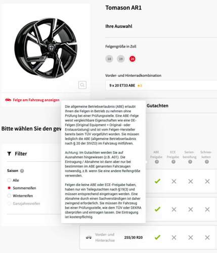

Es ist in dem Sinne keine ABE nach dem Motto "draufmachen und gut" sondern ein Gutachten zur Erlangung der ABE. Da es die Felge mehrfach in verschiedenen Ausführungen gibt, werden dort halt alle dokumentiert.
Die Auflagen 11A ergeben natürlich die übliche Vorstellung beim Sachverständigen für die übliche Eintragung nach Paragraph 19.3 StVZO.
Ich werde auf jeden Fall zum TÜV fahren, aber ich finde diesen Text in Verbindung mit der Grafik dann zumindest verwirrend. Für mich hört sich das an wie "draufmachen und gut".
Bildschirmfoto-2021-08-03-um-08-27
@Sebograf stimmt, so wie das da steht wär / würde ich wohl auch nicht zum TÜV?!
Das was da steht ist nebensächlich. Unter Umständen müsste man ja keine Abnahme machen, es gibt Felgen, bei denen z.B. Vorführung und Eintragung bei der Verwendung von 225er Reifen nicht nötig ist, bei 245er aber schon.
In dem Fall sind aber ALLE verwendbaren Reifen mit der Auflage 11A : "Der vorschriftsmäßige Zustand des Fahrzeuges ist durch einen amtlich anerkannten Sachverständigen
oder Prüfer für den Kraftfahrzeugverkehr oder einen Prüfingenieur einer Überwachungsorganisation oder
einen Angestellten nach Abschnitt 4 der Anlage VIIIb zur StVZO unter Angabe von
FAHRZEUGHERSTELLER, FAHRZEUGTYP und FAHRZEUGIDENTIFIZIERUNGSNUMMER auf einem
Nachweis entsprechend dem im Beispielkatalog zum §19 StVZO veröffentlichten Muster bescheinigen zu
lassen."
gekennzeichnet sind, ist die Diskussion sinnlos.
Die Felge ist wie gesagt für viele viele Autos und Fabrikaten passend, da der MB und auch neueren BMW den selben Lochkreis nun haben wird es unübersichtlich. Es kann sein dass es z.B. sogar auf den A6 ohne Auflagen passt, oder sogar auf den A5, der hat ja breitere Achse an sich. Aber beim A4 B9 hilft es alles nichts - der MUSS zur 19.3er Abnahme.
Bitte liest den Gutachten richtig und vertraut keinen Angaben der Webseite einfach so. Die wollen nur verkaufen :)

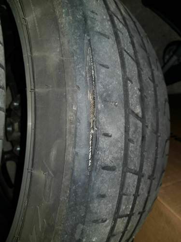

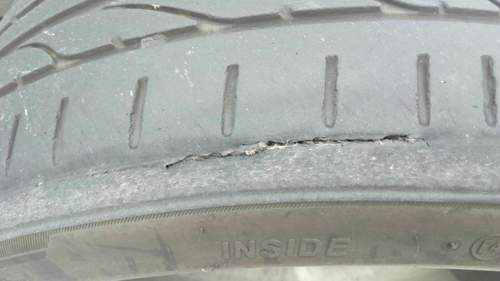

Hier mal ein wichtiger Post den sich bitte viele anschauen sollen!!!
Ich möchte hier keine Moralerpostel und Klugscheißer, ich bin 2,7bar gefahren und die Spur stimmt auch, bin alleine 20.000km auf den Reifen gefahren mit der Spur. Wäre die falsch wäre das viel eher passiert.
Tuning bleibt oftmals nicht folgenlos siehe mein Bild.
Die meisten unserer Autos fahren weit über 200 und es kann hier jedem passieren. Ich hatte das Rad erst vor einer Woche in der Hand und da ist mir nichts aufgefallen.
Viele sind mit der Familie unterwegs der eine schneller der andere langsamer die Folgen wenn euch der Reifen um die Ohren fliegt wären in jedem Fall fatal.
Ich hatte pures Glück und viele Schutzengel das ich genau heute (nach gestern 300km teilweise 230kmh und heute 90km Landstraße) zum tüv bin und er das gesehen hat. Sonntag wäre es 700km nach Österreich gegangen.
Bei Reifen verstehe ich 0 Spaß und spare da auch sicher kein Geld Wechsel meine Räder selber weil ich mir nur dann sicher bin das sie richtig und fest sitzen prüfe oft den Luftdruck usw.
Reifen ist ein Hankook Evo S1 von 2018. Das kann auch bei anderen Marken passieren (Werkstattmeister hatte das selbe bei nem Dunlop)
Schaut einfach auch öfter mal von innen eure Reifen an. Ich denke Hauptgrund dafür ist die geringe Eigendämpfung des Reifens in Verbindung mit dem Fahrwerk.
Alles richtig und nachvollziehbar, was du schreibst.
Ich hab das die gleiche Sichtweise, was Reifen anbelangt.
Dennoch, ich würde ne Achsvermessung machen lassen.
Sch*** auf die 75-90Euro, passt alles, dann hast du die Werte Schwarz auf Weiß.
2,7 bar ist auch an der unteren Grenze vom Luftdruck. Schreibt mal die Hersteller an, da kommt meisten 2,9 - 3,2 heraus. Tieferlegung und breitere Spur sind daran auch nicht unschuldig. Sucht man im Netz nach gebrochenen Reifenflanken kommen unzählige Fotos von Dunlop und Hankook zum Vorschein.
Nichtsdestotrotz ist es ein hilfreicher Hinweis penibel drauf zu achten.
Hab mit unter 3 bar auch schon nen Schaden in die Pulverbeschichtung bekommen, die durch den Reifen entstanden ist. Da muss definitiv mehr Luft drauf.

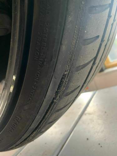

In meinen wilden 20ern sahen die Vorderreifen meiner Frontkratzer auch immer so aus.
Sind wirklich Stahlgürtelreifen :D
@Black-GT
Sieht m.M.n. eher nach zu viel Sturz aus.
So wie der Reifen aussieht hättest mit 1,5Bar fahren müssen um so ein Schadensbild zu erzeugen.

Ich würde wie @HelmiCC schon schrieb das Fahrwerk Vermessen lassen, dann hast du Klarheit.
Ich hatte es schon 2x mit verschiedenen Reifenherstellern, beide male war Tieferlegung mit im Spiel. Ich glaub es war 1x Bridgestone und 1x Pirelli.
Einmal war es wirklich tricky weil der Reifen bei voller Fahrt um 200 kmh schlagartig Luft verloren hat (war jedoch auch RFT Reifen). Ich habe nur Warnung mitbekommen, dann ging Luftdruck innerhalb von Sekunden von 2,8 auf 1 bar und ich bin auf dem Standstreifen ausgerollt. Hab noch auf dem Standstreifen zum Parkplatz geschafft und zum Glück hatte ich Ersatzrad dabei. Schon verrückt was alles passieren kann.
Das Fahrwerk war natürlich vermessen, aber na ja, es ist so wie es ist, Sturz ließ sich bei den Karren nur schlecht bzw. gar nicht einstellen und war eigentlich im Toleranzbereich.

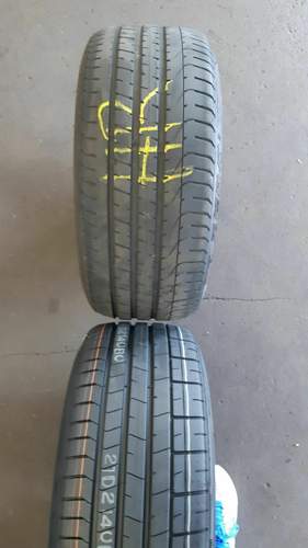

Ja, das kann Dir leider bei Tieferlegung und dem dünnen Querschnitt immer passieren Niklas. Hatte ich auch schon, bei mir hatte der Reifen an der Innenseite eine riesige Beule geworfen. Es macht immer Sinn die Reifen auch zwischen den Wechselintervallen Sommer/Winter auf Beschädigungen zu prüfen, insbesondere bei dem Sturz den wir mit Tieferlegung fahren. Bei mir war sogar schonmal eine Felge eingerissen. Irgendwann mal nen kleines Schlagloch getroffen und dann der dünne 30er Querschnitt. Das bleibt alles leider nicht aus. Man kann das auch nicht auf bestimmte Reifenmodelle schieben. Wie man sieht trifft es auch namhafte Hersteller. Ich fahre auch 2,7bar vorne und hatte zumindest am B9 noch keine Probleme. Die Probleme mit der Beule hatte ich am B8. Felgen riss zwar am B9, aber das wäre sehr wahrscheinlich auch mit 3,0bar Luftdruck passiert. Da dämpft halt nicht viel bei 30er Querschnitt.
@steel234:
Und die anderen natürlich gerne auch...

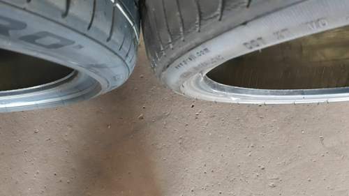

Die Stelle ist nun mal die Achillesferse eines Reifens...hohe Belastung und damit Abnutzung, wenn es mal schnell gehen soll bzw. bei negativem Sturz vermehrt....leider an einer schlecht einsehbaren Stelle.
So sahen meine Frontreifen nach ca. 40.000km aus mit ab und zu Trackday. -1'20 bzw. -1'15 Grad Sturz.
Auch genau dort war das Profil dann quasi weg.
Den Audi fahren wir sogar mit -1'35 und -1'37 an der VA.
