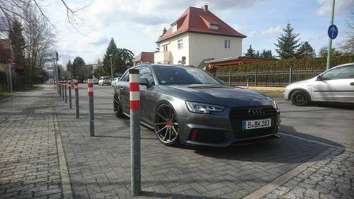

Soooo
Hier ist mal mein neues Hochhaus😉
S4 mit Dämpferregelung auf
9x20 et37 mit 255/30R20 von Dunlop
Und... Ja die Federn sind schon bestellt 😎
Das OE Fahrwerk ist hinten tiefer als vor 😠
Danke für die Bilder. Wenn der Tiefergelegt wird, kommt vorne natürlich ein krasser Sturz dazu , welches das Rad vorne reinfallen lässt. Hinten natürlich auch, aber HA ist ja Sturz einstellbar.
Hat der S4 breitere Kotflügel oder sind die original?
Da würde ja doch noch die ET33 passen??

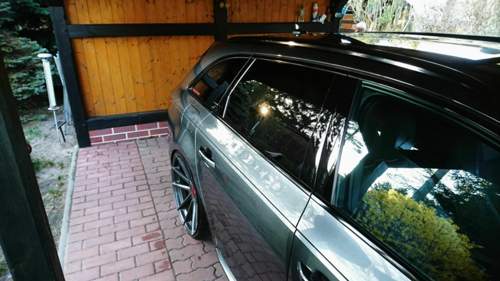

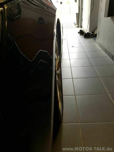

Glaub mir, wie ich schon schrieb, ET 33 passt nur dann, wenn Du nen 245er Reifen nimmst. MIt 255er wird es vorne schleifen. Meine 10J ET40 steht knapp 0,6mm weiter raus als die ET 33 in 9J. Und das klappt nur, weil ich 245 fahren die sich auf einer 10J auch entsprechend ziehen. Der Sturz wird zwar mit entsprechender Tieferlegung auch zunehmen, aber ich fahre knapp 90mm tiefer. Trotz des Sturz schleift es bei extremer Verschränkung und engen Auffahrten vorne. Bilder kann ich mal raussuchen.
Und nein, der S4 hat keine breiteren Kotflügel. Die hat nur der RS4
P.S. Auf die schnelle nur eines von hinten gefunden und grob von vorne seitlich. Vielleicht hilft das als Orientierung weiter.
