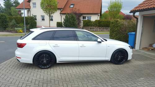

Ich habe nun auch 20" montiert. 9x20 et 37 mit 245/30ZR20 und 45 mm Eibach Federn. ET ist perfekt, fährt sich angenehm und nicht unkomfortalbel. Bilder Folgen.

hier die Bilder.
Zum weissen Auto sehen die Felgen Klasse aus
Allerdings möchte ich die nicht putzen
Danke. Wie sagt man so schön .. Alles gute ist nie beeinander.

Das wird aber auch Zeit. Musstest ja lange genug warten. Sieht super aus!
