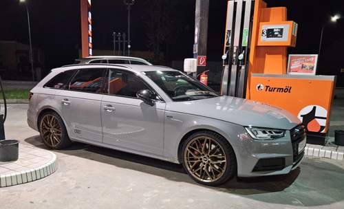

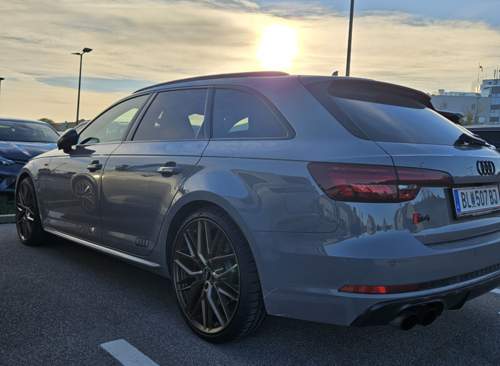

neue Winterfelgen... hab farblich mal bisschen was gewagt zum Nardograu :-P

Hallo ich bin seit 1 monat Besitzer eines avant b9. Die haben mir 17 zoll felgen mitgegeben vom autohaus. Jedoch find ich die hässlich.
Ich hab bisher an dem Auto nichts gemacht ausser die Scheiben getönt. Also alles Serie noch. Ich will gerne 20 zoll drauf haben mit allwetter Reifen. Kann ich da einfach eintragungsfreie auf einer beliebigen felgen Shop kaufen als komplett Rad und selber montieren. Ohne irgendwie TÜV eintragung machen zu lassen. Hab nicht soviel Ahnung davon. Bitte seid gnädig. Vielen Dank. Hab 40 tfsi 190 ps.

Soweit ich weiß gelten ECE Räder (eintragungsfrei) nur dann, wenn die Reifen-/Felgengröße bereits eingetragen ist. Beim B9 trifft dies, außer beim RS4, bei 20ern leider nicht zu.
Also wenn du 20 Zoll haben möchtest, dann musst du auf jeden Fall eintragen lassen.
Ich hab meine 20er in Österreich bei einer Landesprüfstelle eintragen lassen, war wirklich ganz problemlos.
Mag aber auch an der Felgengröße liegen, hab 8,5Jx20 ET35 genommen, hatte bis 19er (8,5Jx19 ET40) eingetragen. Die "Flaps", die ich jetzt auch im Zulassungsschein eingetragen bekommen habe (müssen immer oben sein), sind bei mir schon vorhanden gewesen.

Also 20Zoll sind etwas kritischer als 19Zoll, was Kanten anbelangt.
Bei flachen Reifen mal eben einen Randstein Hochfahren sollte man tunlichst unterlassen.
Zu nah an den Randstein heran gefahren beschädigt aber auch 19 Zoll, oder 18Zoll...
Härter wird es auch mit 20Zoll.
Ist aber alles Geschmackssache und Sache vom persönlichenEmpfinden.
Allwetterreifen können zudem alles, aber nichts richtig gut.
Außerdem fährt sich ein Radsatz also 4 Räder schneller ...ab, als würdest du 2 Radsätze haben.
Und ich würde dir empfehlen, nicht am Reifen zu sparen, kein Lowbudget.
Das generell und nochmal deutlicher bei Allwetterreifen.
Meine Meinung ist, der beste Kompromiss aus Optik und Funktion ist 19Zoll.
Kommt noch ein Fahrwerk rein?
20Zoll in Originalhöhe, auch bei Seriensportfahrwer ist optisch meist nicht ansprechend.
