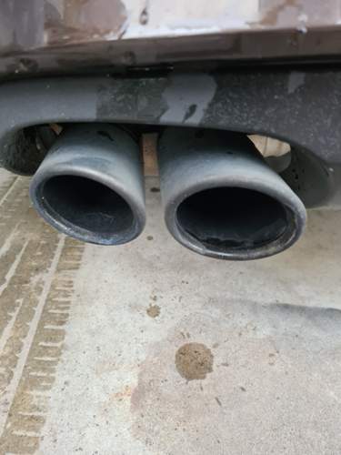

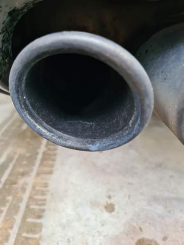

Da meine Endrohre normalerweise schwarz sind (keine Ahnung warum, aber AU besteht er...) fällt ein weißer Schleier natürlich auf. Bei dem Sensor ist dann ein ganzer Einheitstausch der Pumpe erforderlich oder? Hatte das ausm 4G Forum noch so im Hinterkopf
Hm… meine Endrohre an meinem A4 CleanDiesel sind immer fast sauber. Außen blitzt das Chrom (oder was da dran ist) und innen eher minimaler Rost. Ansonsten ist innen auch blank.

Dank dem Regen heute ist das nicht so extrem, aber ich denke man sieht was ich meine. Hab das Gefühl mein DPF ist mittlerweile nur noch da weil er sich mit dem SCR Kat befreundet hat und die beiden einfach unzertrennlich sind. Aber den Sinn seines Daseins hat er schon aufgegeben
