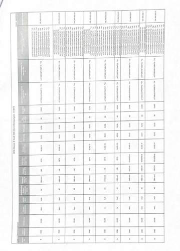

Was mir sehr spanisch vorkommt ist, dass das Update angeblich nur die Diagnose betreffen soll. Das kann ich mir kaum vorstellen, weil dadurch nicht der Schadstoffausstoß reduziert wird und eine ABE würde man dafür meines Erachtens nach auch nicht benötigen.
Da wird also sicher mehr verändert.
