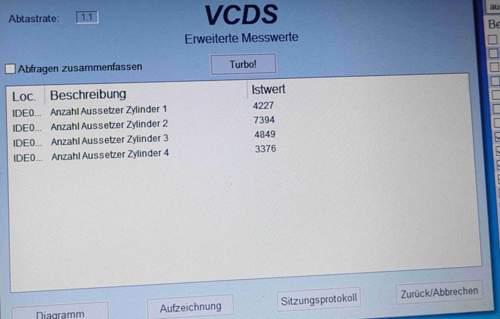

Auf der letzten Fahrt im Benzinbetrieb hat die MKL angefangen zu blinken. Daheim mit VCDS ausgelesen, meldete es Verbrennungsaussetzer am Zylinder 2.
Meine Theorie: Da das Fahrzeug "kaum" im Benzinbetrieb gefahren wird (vermutlich auch schon beim Vorbesitzer), hat sich die Einspritzdüse zugesetzt. Ein Benzinzusatz, welcher Einspritzdüsen "reinigen" soll, zeigte keine Wirkung. Ich schrecke etwas davor zurück, auf "Verdacht" die Einspritzdüsen zu wechseln. Wäre dies für den Hobbyschrauber überhaupt machbar? Oder bedarf es hier eines besonderen Prozederes bzw. muss man, um an die Benzineinspritzung zu gelangen, auch an der Gasanlage Hand anlegen? Davor hätte ich Respekt.
Bevor ich also weitere Maßnahmen ergreife, wäre meine Frage an die Runde: Wie kann ich meinen Verdacht erhärten, dass es die Einspritzdüse ist und kein anderes Bauteil (Lambdasonde oder Ähnliches)?
Anbei noch ein paar Auslesedaten aus meinem VCDS unter Gasbetrieb (Benzinbetrieb reiche ich nach) - vielleicht kann jemand mehr daraus schließen.

Vcds-zuendaussetzter

Ist es möglich, dass die Lambdasonde die Einspritzung einzelner Zylinder „variiert“ und wie in meinem Fall zu Aussetzern an nur einem Zylinder führt? Oder werden alle Zylinder gleichmäßig geregelt - dann müsste das Fehlerbild bei allen Zylindern doch relativ gleichmäßig auftreten?
Bei allem Respekt, aber Du hast doch bei allen Zylindern Zündaussetzer. Eigendlich setzt man die zurück, fährt eine begrenzte Zeit, bis der Fehler auftaucht und liest dann aus. Normalerweise müsste da eine Null stehen 😉

Also, ich fahre selbst einen TGI (207.000 km).
1. Aussetzer sind innerhalb einer gewissen Rate normal.
Hier meine aktuellen Werte:
Zylinder 1: 7562
Zylinder 2: 10310
Zylinder 3: 13781
Zylinder 4: 10859
2. Die Verkrustungen an den Zündkerzen sind auch normal. Entstehen durch verbranntes Motoröl. Bei reinem Benzinbetrieb entstehen solche Ablagerungen nicht in diesem Ausmass, weil Benzin zugleich reinigt.
