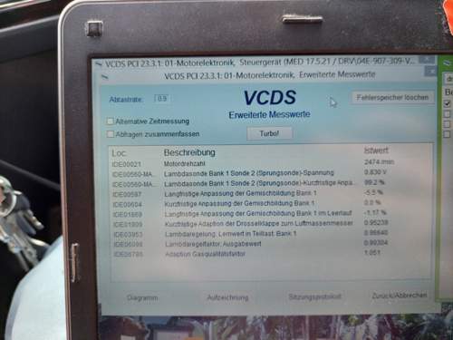

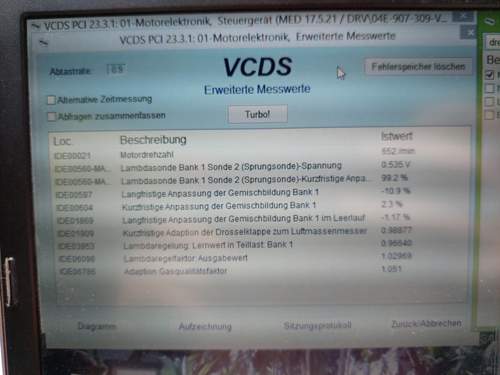

Habe mir die Fuel Trims angesehen und Testweise die Lernwerte zurückgesetzt und nach ca. 120km nochmal ausgelesen.
Die Langzeit Fuel Trim Werte liegen im Leerlauf bei ca. -10%, bei Teillast ca. -5%.
Kann das auf eine gealterte Diagnosesonde hinweisen?
Bilder vom VCDS sind angefügt.
VCDS Trimwerte Leerlauf
VCDS Trimwerte Teillast

Liest sich für mich so, als ob das Steuergerät um über 10% im Leerlauf abmagern muss, weil bei der Lambdasonde sonst zu wenig Sauerstoff ankommt.
Könnte tatsächlich eine undichte Gaseinblasdüse sein. Du könntest den Gastank vollständig leerfahren und schauen ob im Benzinbetrieb mit leerem Gastank der Leerlauf besser wird.
Danke für den Artikel! Da wird es sehr schön erklärt.
Auf die Lambdasonde komme ich, da ich bei zwei anderen Threads gelesen habe, dass die gealterte Diagnosesonde zu Fehlercodes "Einspritzung zu fett - Regelgrenze überschritten" (oder ähnlich) geführt hat. Dort wurde von -15% bis -20% gesprochen, bei denen der Fehlercode gesetzt wurde. Als Logik dahinter finde ich sinnvoll, dass sich Ablagerungen auf der Sonde im Abgasstrang bilden und somit weniger Sauerstoff gemessen wird als eigentlich da ist.
Den Hinweis mit der Gasdüse werde ich auch prüfen. Dann fahre ich mal den Gastank leer und ziehe danach auch mal die Sicherung der Benzinpumpe als Gegenprobe. (Wenn danach wieder CNG getankt ist).

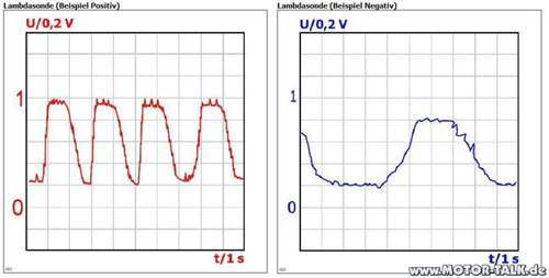

Eine defekte Lambdasonde erkennst Du, wenn Du Dir die Sondenspannung im Diagramm anzeigen lässt. Die wird einfach träge und springt zu langsam.
Normale und träge Sonde
