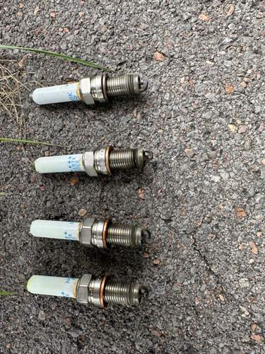

@tomate67 schrieb am 27. Juli 2025 um 21:34:19 Uhr:
Dann lass ihn kurz im Benzinbetrieb laufen und baue danach die Zündkerzen aus. Sind dann welche nass?
Hier sind die Zündkerzen nach 10tkm
habe jetzt eben auf Benzin 2 Minuten laufen lassen.
Zündkerzen
1
Sieht für mich aus, als ob er zu wenig Sauerstoff bekommt. Sie sind schwarz und ein oder zwei sehen nass aus.
@tomate67 schrieb am 31. Juli 2025 um 15:01:45 Uhr:

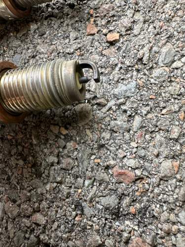

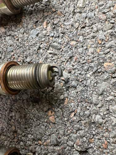

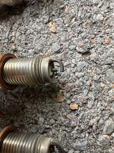

Wie erkennst du es? Für mich sehen sie alle gleich aus.
4
3
2
Stimmt, auf den Einzelbildern sehen die trocken aus...... auf dem Gruppenbild konnte man das schlecht erkennen.
Dann werden es nicht die Einblasventile sein, sondern die Einspritzdüsen.
