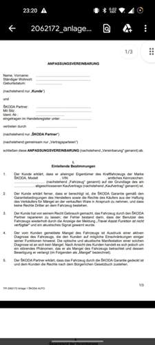

Hallo geschätzte Kollegen und ihr alle da draußen die mit mir leiden müssen.
Damit sich alle ein Bild machen können davon wie die geplante Reparatur bei Skoda und die Vereinbarung aussehen soll, siehe Dokument im Anhang.

Screenshot-2023-01-19-23-20-05-16-e2d5b3f32b79de1d45acd1fad96fbb0f
Screenshot-2023-01-19-23-20-09-80-e2d5b3f32b79de1d45acd1fad96fbb0f
Geplant ist also lediglich eine Funktion, den travelassist abzuschalten mehr nicht.
Screenshot-2023-01-19-23-20-13-82-e2d5b3f32b79de1d45acd1fad96fbb0f
cool, ein Jahr Connect-Dienste umsonst und als Gegenleistung habt ihr keinen Travel Assist. Meine sind jetzt bei mir abgelaufen. Vermisse bis jetzt nichts. Peinliche Entschädigung.
Das darf doch nicht wahr sein das hab ich doch extra bestellt und nun die Lösung es zu deaktivieren!
