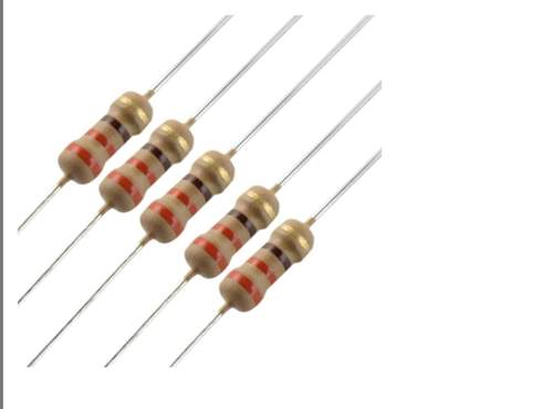

Nur zur Info: ich habe heute eine kleine Beleuchtung für das Handschuhfach dran gehangen und es gab keinen Eintrag im Fehlerspeicher.
Gewusst wie. Die 5 Watt Glühlampe hat ja einen gewissen Widerstand. Angeschlossen simuliert die,die fehlende Magnetspule des Bypassventil. Den Widerstand der Glühlampe ermitteln,messen,mit zuverlässigem Multimeter, Widerstand entsprechend kaufen,einlöten. Beispielfoto.
