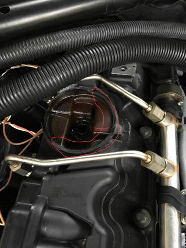

Wir sind um Laufe der Suche auf die sogenannte "Kurbelgehäuseentlüftung" gestoßen (ich hoffe es heisst so). Von dieser "Entlüftung" wird komischerweise Luft angesaugt und dieses ansaugen verursacht das pfeifende Geräusch. Der Mechaniker hat dann seinen Finger daran gehalten und siehe da, der Motorleerlauf hat sich dadurch wesentlich verbessert. Als er dann auch mit angehaltenem Finger ein wenig mit der Unterseite seines Schraubenziehers auf den "Deckel" geklopft hat, hat es aufeinmal ein Geräusch gegeben, als ob irgendwas zumachen würde. Auf einmal rennt der Motor ganz normal weiter und die Leerlaufdrehzahl findet wieder ihren Platz an der richtigen Stelle. Keine Drehzahlschwankungen mehr, als ob sie weggezaubert wurden. Auch wird auf einmal gar KEINE Luft mehr von diesem "KGL" angesaugt "GANZ DUBIOS DAS GANZE"
Danach haben wir den Motor wieder abgedreht und wieder aufgedreht und auf einmal ist das Problem wieder da. Wir haben das oben beschriebene Prozedere wieder durchgeführt und nach einiger Zeit ist hat es wieder die Leerlaufschwankungen nicht mehr gegeben, auch wurde keine Luft mehr durch diese Einheit angesaugt.
Ich dachte ja, dass wenn es schon Entlüftung heisst auch so genutzt wird und nicht Luft ansaugt oder verstehe ich da etwas falsch??
Mein Mechaniker hat gemeint, dass entweder die Membran kaputt/verstopft oder defekt ist. Dadurch schließt sie nicht richtig und der Druck steigt an. Danach wird Luft angesaugt und an die Ansaugbrücke wiedergegeben. Irgenwie so hat er das gesagt, denke ich! Ich bin leider ein Laie und kann es wahrscheinlich nicht gut wiedergeben.
Im beigefügten Foto könnt ihr sehen, welche Stelle ich meine.
Nun ist mir aber auch aufgefallen, dass man diese Einheit nicht einzeln Tauschen kann sonder nur das Ganze Teil,... ist das echt so??

Ich hatte das gleiche Problem. Die KGE ist zu und muss erneuert werden. Diese sitzt allerdings im Ventlideckel, sodass dieser komplett getauscht werden muss, was mit ca. 700 Euro Kosten beim 🙂 verbunden ist.
In deinem Motor herrscht aktuell ein sehr großer Unterdruck. Deswegen saugt er Falschluft über den/die Kurbelwellensimerringe an. Das ist das Pfeifgeräusch. Hörte sich bei meinem N53 genauso an.
Seit dem Tausch des Deckels vor ca. 3000km ist wieder alles in Ordnung.

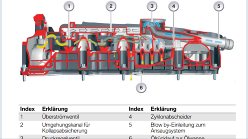

Wenn Dir schon so viel Öl Entgegenkommen ist, solltest Du die Ansaugbrücke auch abbauen und Reinigen. Anders bekommst du das Öl nicht raus!
Am Tausch der zylinderkopfhaube wirst du wohl nicht vorbeikommen, weil da der Ölabscheider / KGE integriert ist.

Siehe Foto. Leider habe ich den Link im TIS nicht parat.
Wie du aber sehen kannst ist der abschneider im Deckel integriert. Ist dieser funktionslos strömt über Nr 5 halt das ÖL in den Ansaugtrack.
Nr 5 findest Du am hinteren Ende des Deckels. Wenn Du den Schallschutz Deckel entfernst siehst du es. Aus der einen Leitung werden 2 , welche dann in den Ansaugtrack münden.

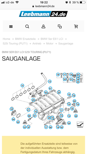

Laut teilekatog sind da 2 Disas. Wo hast du denn nachgeschaut ?
27d3e773-b2e1-4089-bfa1-737380511589
B4aff277-6e21-4274-ae6f-d4626807c15d
Hallo, ja habe ich auch gesehen das es im teilekatalog 2 DISA sein sollen, hinten an der Ansaugbrücke kann man bei mir sehen das meine ansaugbrücke für ein zweites DISA vorbereitet ist aber nicht ausgeschnitten ist so das man einen verbaut hat oder verbauen könnte es ist bei mir an dieser Stelle zu wo der zweite DISA sein würde.

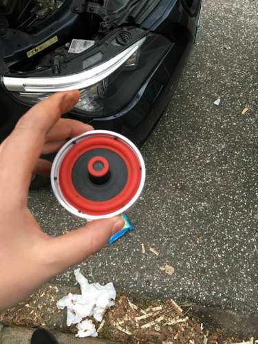

Ich war heute bei dem Freundlichen und habe das auch alles mal geschildert da habe ich ein alten Freund getroffen er arbeitet da. Er meinte auch das mein ölabscheider die Membrane kaputt sei und dadurch das Öl angesaugt wird und er meinte auch das das Anzeichen dafür auch gegeben ist da wenn ich nämlich beim laufendem Motor den Öl Einlass öffne ich dieses zischen habe und der Motor dann unrund leuft weil bei mir die Membrane wohl immer geöffnet bleibt.
Somit müsste ich also die komplette Einheit neu kaufen bei dem Freundlichen über 400 Euro wollen die haben.
Im Internet habe ich eine Seite gefunden wo man diese Membrane einzeln kaufen kann man muss halt oben den Membranen Deckel vorsichtig aufheben um an die Membrane und feder ran zu kommen ist aber ein Versuch werd da ich mir zwei Membranen zur Sicherheit bestellt habe aus dem Ausland für rund 45 Euro. Dann wieder den aufgehebelten deckel wieder gut verkleben natürlich.

Sei vorsichtig beim zerstören der alten kge .
Mir sind dabei die Plastik Umrandung kaputt gegangen , habe zwar die neue membran eingesetzt bekommen aber der neue Deckel saß nicht richtig .
Er zog immer noch falsch LUFT deshalb musste ich leider doch den kompletten Ventil Deckel neu holen .
Aber ich denke wenn man da nix kaputt macht sollt es gut laufen .
Bei mir lief es auch einigermaßen, auf jeden Fall besser als mit kaputter membran .
