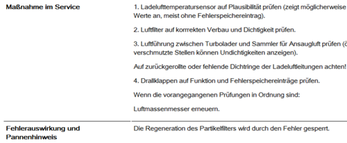

Lmm könnte hin sein, aber dazu wäre ein FS lesen detail hilfreich, um die Randbedingungen des Fehlers zu sehen.
Ich scanne mal den kompletten Fehlerbericht ein.
KOmmt gleich...
EDIT: Hier habe ich den Bericht.

Bei LMM stimmt schon mal die gemessene Luftmasse nicht.
Bei Ladedruckregelung steht Ladedruck zu niedrig.
Würde sagen die 2 fehler hängen zusammen.

Ja muss neu rein wenn das geprüft wurde laut Bild.
Bei dem fehler 4530 steht : Dieselpartikelfilter prüfen (möglicherweise zu hoher Abgasdruck durch hohe Beladung des Dieselpartikelfilters.
Also kann ein folgefehler sein auf grund vom DPF !!!
Lmm-fehler-3ff1
Fehler-4530
